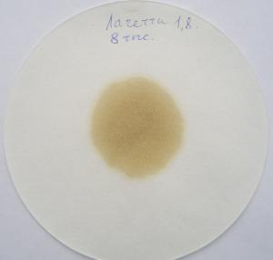

11 апреля 201313 г Авто Шевроле Лачетти 1,8 АКПП, пробег около 150, пробег на масле 8 тыс. (зима, трассы мало) Масло 5w30 кряк, API SM/CF, ILSAC GF-4, ACEA A1/B1 Взято из горячего мотора, выдержка 2 суток при 20 град. Но опять центра почти не видно. Какие будут комментарии? Изменено 11 апреля 201313 г пользователем Dmitry_R

11 апреля 201313 г Извиняюсь, что встряю в дискуссию http://www.oil-club.ru/forum/topic/5210-kapelnaja-proba-masla/page__view__findpost__p__176900 Какие будут комментарии? Изменено 11 апреля 201313 г пользователем Dmitry_R
11 апреля 201313 г Авто Шевроле Лачетти 1,8 АКПП, пробег около 150, пробег на масле 8 тыс. (зима, трассы мало) Масло 5w30 кряк, API SM/CF, ILSAC GF-4, ACEA A1/B1 Взято из горячего мотора, выдержка 2 суток при 20 град. Но опять центра почти не видно. Какие будут комментарии? Мой опыт не подсказывает мне больше ничего, кроме как попросить сделать пробу на офисной бумаге.
