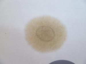

@kan132,@igork, Проверьте меня:
ДС получилось 666-677
вот у этой капли, но опять же капля промочила лист и ушла на второй слой бумаги, уж не знаю насколько это позволяет правильно оценить каплю
Пробег 3457 км.
Проверьте меня:
У меня получилось ДС= 0,685 на фото с цветокоррекцией. Краевая зона осталась - черное кольцо, а зона диффузии - красная (по максимальному диаметру). Масло на 3-ку, надо следить за ним тщательно.
А то что часть капли ушла на другой слой бумаги - думаю все было бы по другому если был бы один слой.
Кстати popArt у меня нет - пусто там вообще ни чего нет.
Бумагу трудно разорвать на 4 куска? Попробуйте еще раз, посмотрим.
popArt фильтр надо установить. Запускаем фильтр как на второй фото и жмем кнопку "Add 8BF" (верхняя) и устанавливаем из папки PlugIn фильтр poppArt, который находится в папке Adobe 8BF. Потом уже выбираем его при повторном запуске и жмем на вторую кнопку "Start selected filter". Затем двигаем флажки и добиваемся контраста в цвете своей пробы, чтобы было наглядно видно каждый оттенок. Потом измеряем. Одновременно анализируем оригинал (самое внешнее кольцо от разной цветокоррекции может уйти, как у меня, или выделится другим цветом). Смотря какие цвета накладывать, яркость и т.д. - тренируйтесь

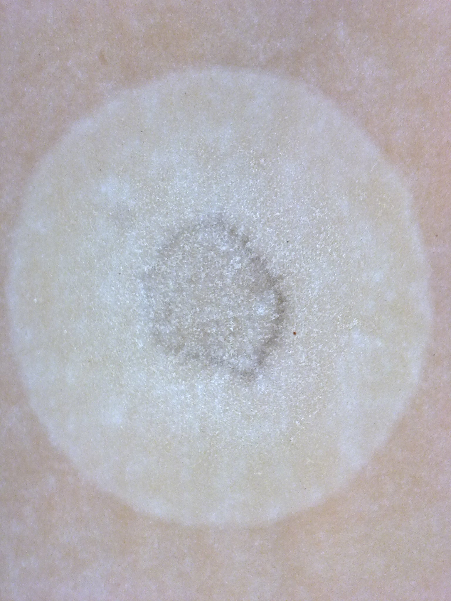

Оцените пожалуйста мою пробу. ВАЗ 2114(девятка). Автомобиль новый. Общий пробег 13 900 км, городская езда. Масло Shell Helix HX8 5W-40. Пробег на масле 3900км ( это пробег с декабря 2012 по апрель 2013, ездят на ней редко, стоит на улице, заводилась естественно в мороз). Заправка исключительно московский "Лукойл" Аи-95.
Обычная офисная бумага, капля горячего масла. Картина примерно через сутки.
Оцените, пожалуйста, мою пробу
Фото явно снято на телефон. Очень плохо поддается цветовой коррекции проба. Показатель диспергирующего свойства масла ДС=0,811 (я бы оценил на 4 с плюсом). В масле мало воды, но есть бензин (свечение вокруг самого большого диаметра пятна). В таком режиме масло может выдержать до 10500 км (10317 км). Из них 3900 уже проехали на масле.
kan132, Большое Спасибо :). Да, фото я делал на телефон, фотика под рукой не оказалось. Свечение на самом деле есть, но не такое большое как кажется на фото, ореол примерно 1 мм.

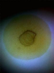

Фото на просвет.
Изменено пользователем Elvip
@Elvip, @kan132, как не считал но у меня получается либо 765-796-834 в зависимости какого диаметра взять внутреннее ядро.
@kan132 укажи диаметры D и d, хочу себя проверить. :)
