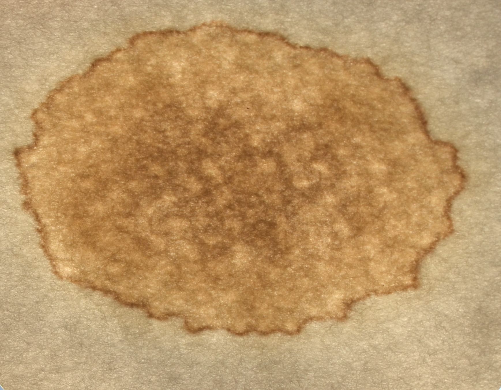

Elf Evolution SXR 5w40,Рено Сценик 1.6,пробег на масле 14т.
отчётливо видны следы воды(конденсата), причина видимо в коротких зимних поездках
Такое чувство что маслу уже каюк полный... капля, прям будто чернильная растеклась а не маслянная.
1) способность удерживать механические примеси во взвешенном состоянии утеряна полностью;
2) масло сильно окислено;
3) с водой ты прав и, по-моему, еще бензинчик слегка присутствует.
Изменено пользователем igork
А на свет ещё красивей бы выглядела .Кстати удачный пример (для сравнения), а то всё были пробы практически свежих масел.

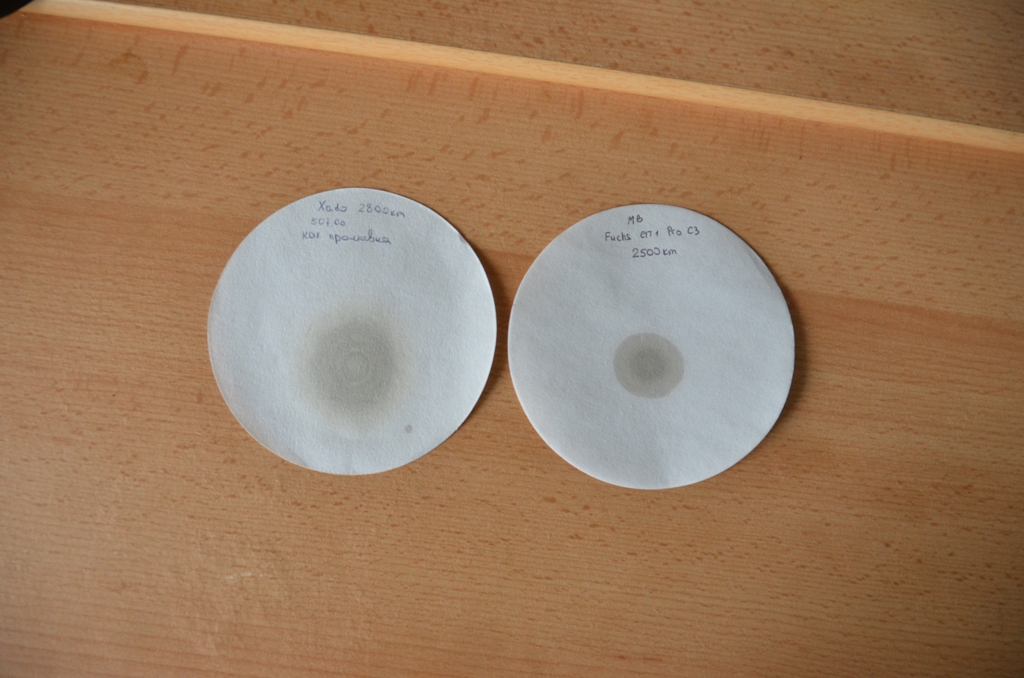

Fuchs TITAN GT1 Pro C3
пробег 2500км последние 1200км трасса
топливо c АЗС WOG ДТ Mustang (вроде содержит присадку BASF Keropur)
Т.к. есть подозрения, что светлое кольцо по периметру (на таких маслах) не обязательно бензин. Такое поведение эстеров?
Вот та фотка которую обещал прикрепить. С кольцом в центре.
Здесь масло Хадо 5/30 504/507 с пробегом 2800км, использовал как промывку перед переходом на это же масло.
Изменено пользователем MAN Diesel
ничего особенного на просвет не видно, топлива не много,вода,да имеется,а в остальном ничего катастрофического, обычное поработавшее масло.В ближайшее время владелец будет менять..
