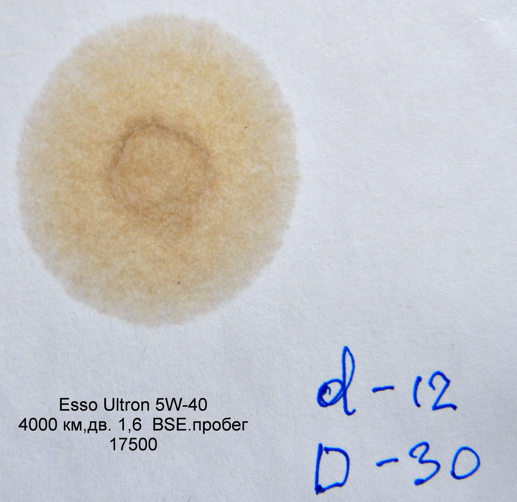

здравствуйте уважаемые форумчане ,сделал капельный тест и по формуле вроде бы и ничего но что то мне не нравится ,хотелось бы услышать авторитетное мнение по этому поводу
А чего здесь, по данной пробе, может не нравиться? У меня на родном масле VW пробег 4000 км, двигатель BSE. Проба выглядит также. Но это не все показатели масла можно оценить по данной пробе, а только моющую способность (количественно), наличие загрязнений (качественно), наличие воды (качественно). Я считаю, что все с маслом хорошо по представленной пробе.
родное по наивности на 13 т. км. заменил (каюсь что не на 6 )наверное грязь от него вымывает ,чорное было жутко
Изменено пользователем Лёха Лёха
Лёха Лёха,
кстати диаметр зоны диффузии масла на пробе расчитан неверно. Там не 30 мм, а меньше. Даже если взять ту картинку, которая на форуме без увеличения и составить пропорцию по ядру (12 мм на бумаге и по кртинке (18+22)/2=20 мм, то 30 мм на бумаге будет равна 30*20/12= 50 мм на картинке, а это уже зона диффузии плюс зона чистого масла). В связи с этим численный показатель моющего свойства масла (ДС) будет не ДС= 1-12*12/30*30 = 0,84,
а ДС = 1- 20*20/41*41 = 0,762, где 41=(38+44)/2. Исходя из этого, ресурса по показателю моющее свойство у вашего масла осталось: 1-0,762=0,238 (за 4 тыс км) и 0,762-0,238= 0,524 (или еще 3,5-4 тыс.км), т.е. масло надо менять, не дожидаясь понижения величины коэффициента до величины в 0,3. В км это еще тысячи 4 при такой же эксплуатации (примерно). Так как масло будет ухудшать свои свойства нелинейно, поэтому после 5-6 тыс. км пробега на данном масле смотрите на пробы чаще, вот и вся моя рекомендация, оно же и мнение.

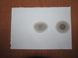

Слева проба сделанная через 1 минуту после остановки двигателя, справа через 5 минут.
Почему они так отличаются? :unknw:
Сделай серию таких экспериментов. Если каждый раз будет один и тот же результат, тогда и надо думать.
Я делал два раза.Результат одинаковый.Завтра сделаю еще раз.
На холодном двигателе (при температуре окружающего воздуха) проба масла всегда более выражена по ядру, показывающему нерастворимые отложения в масле. За 4 минуты в вашем примере, масло успело стечь в поддон. Щуп находится всегда в самом низком месте картера. Забирая пробу с успевшего стечь в поддон масла, мы всегда смотрим на результат растекания наиболее концентрированной нерастворимыми отложениями капли масла. Поэтому рекомендуют, как и при сдаче мочи, первую каплю - мимо баночки, а потом уже и в баночку отливать. Пробу надо брать со второй капли с маслянного щупа.Сразу после остановки двигателя масло наименее концентрировано по нерастворимым отложениям на единицу объема. Поскольку бумага офисная, на ней быстрее растекается капля, чем на фильтрованной бумаге или более плотной. Таким образом, чем масло грязнее, тем более темным будет ядро пробы и проникновение нерастворимых осадков в зону диффузии при остывании масла. Если сделать ряд проб с одинаковым промежутком времени после остановки двигателя, мы увидим, за какое время успевает масло стечь в поддон. А по скорости темнения ядра (от пробы к пробе) - качественно оценить степень загрязненности масла нерастворимыми отложениями. Чем масло чище, тем требуется больше времени между интервалами забора проб, чтобы наглядно увидеть степень концентрации отложений в картере.
