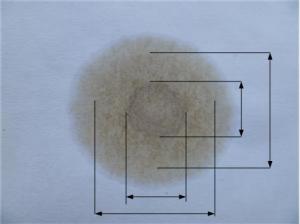

После ядра идет зона диффузии (масло светлее, чем ядро, но еще не совсем светлое), затем зона чистого масла (до короны, т.е. легких фракций, которые все называют бензином). Между этими двумя зонами границу можно определить только с помощью цветокоррекции или хорошо приглядеться к оригиналу маслянной пробы или на фото без увеличения. Поэтому ДС не может быть 0,9 - он меньше.

Это ваша вторая проба с моими разметками зон. Считайте по ней ДС без увеличения картинки, потом сверим.

по моим размерам:
d=(18+17)/2=17,5 d*d=306
D=(36+34)/2=35 D*D=1225
ДС= 1-306/1225=0,750
Таким же способом покажите ДС на вашей пробе 3 и обсудим результаты
d=(43+36)/2=39.5*39.5=1560
D=(80+78)/2=79*79=6241
ДС=1-1560/6241=0,702

У меня чуть другие результаты получились и тоже по экрану: d= 17,5 D=34,5 DC= 0,743.
Примем это за погрешность вычислений и глазомера.
Пусть ваши результаты будут более точными.
Теперь считаем остаточный ресурс масла при пробеге 3575 (ДС=0,750) и при пробеге 3950 (ДС=0,702).
Составляем пропорцию: 3575 - 0,250 (потеря ДС от свежего масла равного ДС=1, 1-0,750=0,250)
Х- 0,5 (масло надо менять уже всегда, не ждать ДС = 0,3).
Тогда Х=3575*0,5/0,25= 7150 км
также считаем при пробеге 3950 - получим ресурс масла в 6627 км от начала его эксплуатации. Т.е. у вас еще есть время на замену в 6627-3950= 2677 или 2500 км (если округлить). Но чем дольше ездить на таком масле, тем чаще надо смотреть на пробы, чтобы не прозевать момент замены. Вот и вся технология экспресс - оценки капельной пробы.
