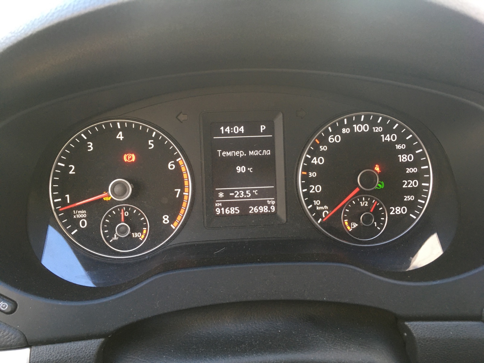

У нас два дня до -28С. День не выезжал, то есть сегодня утром запускался после двухдневной выморозки. Конечно, запуск нельзя назвать легким, но проблем не возникло: на 5-6 обороте коленвала мотор запустился и работал ровно с самого начала. Что интересно: после примерно 1 часа прогрева и поездки в 10 км масло в картере умудрилось нагреться до 90С!
Расход топлива по БК порядка 21 л / 100 км, т.е. за час прогрева израсходовано около 1 л бензина.

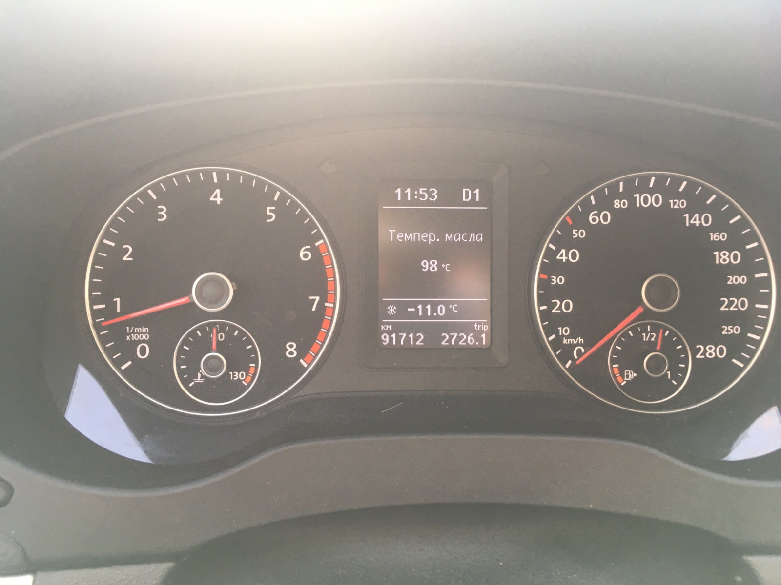

А сегодня -12С: после 20 минут прогрева и 20 км движения по городу t масла в картере снова удивляет:
