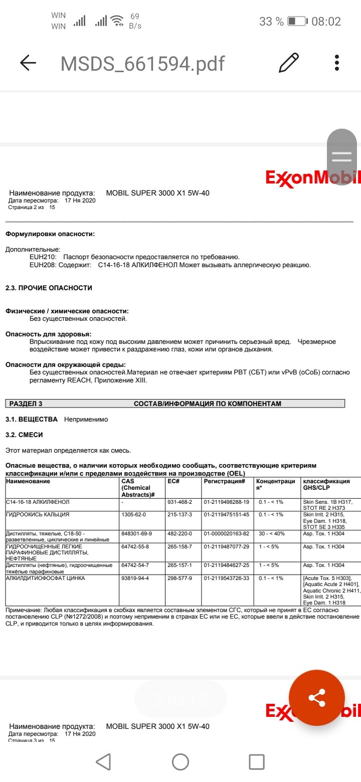

Тяжелые дистиляты С18-50 это кряк или GTL
21.01.2021 в 08:06, Bender88 сказал:
Это масло теперь GTL. -CAS 848301-69-9 , и менее 5%кряка
30% GTL а что остальные 60-70% кряк или что интересно?
Изменено пользователем МихаилОИЛ
15 часов назад, Vasya- сказал:
30-40% гтл, кряка может быть на много больше, с чего такие выводы, что кряка 5%? Мобил в FS и ESP указывает ПАО и ГТЛ, остальное тоже 1-5%...
Изменено пользователем zheleznodorozhnik
1 час назад, zheleznodorozhnik сказал:
Потому-что основная база всегда в приоритете.   Как и MOBIL 1 FS X1 5W-40  - основная база GTL, добавочно - от 5до10% ПАО.  Я это вижу когда сравниваю какой нибудь  неполный msds c полным., ну и тот-же неполный с приоритетной базой и потом ИК-спектр показывает то-же.
7 часов назад, Vasya- сказал:
Вы хотя бы пишите, что вы гадаете или предполагаете, или хотя бы, что это ваше мнение. Гидрокрекинг не обязан декларироваться в паспорте безопасности, в отличии от ПАО и ГТЛ. Темы про масла читают еще и новички, которые могут принять ваши мысли за истину последней инстанции.
Конкретно вы видели полный мсдс данного масла, в котором указано 70% ГТЛ? На чем основано данное УТВЕРЖДЕНИЕ?
Зачем тогда по вашему Эксонмобил в мсдс на FS 0-40 указывает 20% ПАО, и 70% ГТЛ=90% объема, а в FS 5-30 и 5-40  5-10 ПАО и 30-40 ГТЛ=50% объема, если по вашим словам последнее все ГТЛ? Логично предположить, что достаточно мсдс на все три масла сделать одинаковым?  Не так ли?
Или по здравому смыслу логичнее, что в 0-40 нет гидрокрекинга, в отличии от 5-30 и 5-40, который может не указываться в мсдс.

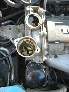

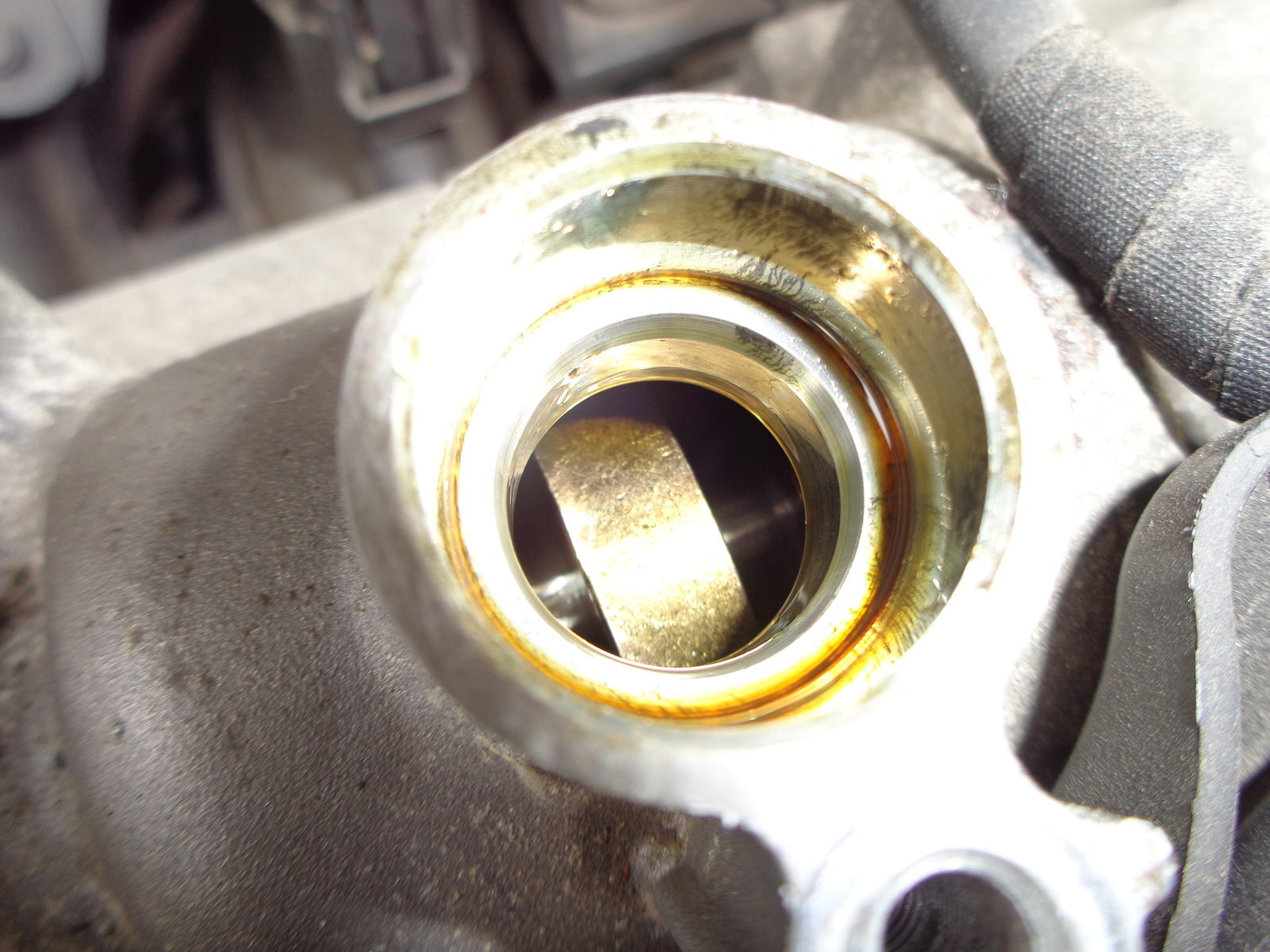

Glorias я тоже, обычный автолюбитель. Думаю, вы выбрали хорошее масло от царя-всех-царей Эксонмобил. Честно, сказать, масло Супер 3000 я не считаю бюджетным, цена его около 2 т.р.,  поэтому я ЗА FS 5-40 за 2500-2600 р (разница меж ними в каких то 500-600 р)., у которого в составе есть эстеры. Скажу русским языком- они придают полярность маслу, т.е. оно остается на деталях мотора и холодный пуск более безопасен, и бытует на форуме мнение, что эстеры влияют на чистоту поршневых колец и лучшую очистку мотора. Мой, загаженный двигатель прекрасно был очищен М1 с эстерами, поэтому я фанат этой марки.
1651769668_IMG_20200922_1149591.jpg.286766c2a41370cb4da950a1c9576966.thumb.jpg.cf4db7f716026e2d359c84ec775a9724.jpg  DSC00002.JPG.26581255001812266e96a341ea1e6cd9.thumb.jpg.92b2b1beb9eeaa416713038a344e2901.jpg
Поверьте, в маслоотбойнике все было чернее ночи, форумчане не дадут мне соврать- я не мало в разных темах выкладывал фотографий.

Но декларируется -же - 5%.      Значит так, - вы считайте что в нём основа гидрокрекинг, я же считаю что основа GTL.  Всё. Надоело.
Изменено пользователем Vasya-
Масло при t+ отлично работает, при минусе мотор просто отвратительно гремит на холодную. Сейчас опять тепло и опять тихо) Ох уж этот GTL
28.02.2021 в 04:25, zheleznodorozhnik сказал:
3 гр да, не обязана тк не является канцерогеном. Ну а ведь ПАО и GTL так-же не являются канцерогеном, почему-же их обязаны указывать ? Канцероген ведь это 1гр и небольшая доля может быть у 2гр. Мне действительно интересно , я не ради спора))
Vasya- я хз. Наверно ПАО все таки как то влияет на здоровье, в отличии от минералки. Еще какой то маслокряк мне попадался, там в мсдс только ДМСО<3% было и все, даже 1-5% кряка не было указано... Я одно время тоже все МСДСы подряд шерстил, интересно было...:hi:
Vasya-
Загуглил, есть такой документ огромный  Globally Harmonized System of Classification and Labelling of Chemicals (GHS), там указано, что определенные дистилянты нефти, и некоторые углеводороды, могут повлиять на здоровье людей при аспирации, и если углеводороды имеют вязкость ниже или равную 20, 5 cSt при 40С- это обязано указываться в msds.
Мне это если честно не интересно, для меня это уже сильно заморочено и не нужно. Если тебе сильно интересно, загуглишь, покопаешь.
Я как-то читал в научных материалах ,  что базовое масло с ДМСО <3% не является канцерогеном, -я так понимаю что 3гр. А так-же например в msds Петронаса которое я лью указано базовое масло (3гр) и в его классификации >"(*)DECLL Содержащиеся в продукте минеральные масла имеют высокую степень очистки и по результатам
тестирования методом IP 346 содержат менее 3% экстракта"<
Вот нашёл cтатью по токсичности базовых масел >  https://os1.ru/article/24502-toksichnost-smazochnyh-materialov-budte-ostorojny
