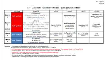

Нашёл еще вот такую табличку, но сильно понятнее от неё не стало.
Screenshot 2021-10-04 at 18-57-25 untitled - Basic Comparison Table - ATF pdf.png
какие вопросы из этой таблицы? В нее уже можно вписать Spirax S6 ATF X c JASO 1A-LV (поправить в шапке нужно), Mercon LV, Dexron VI

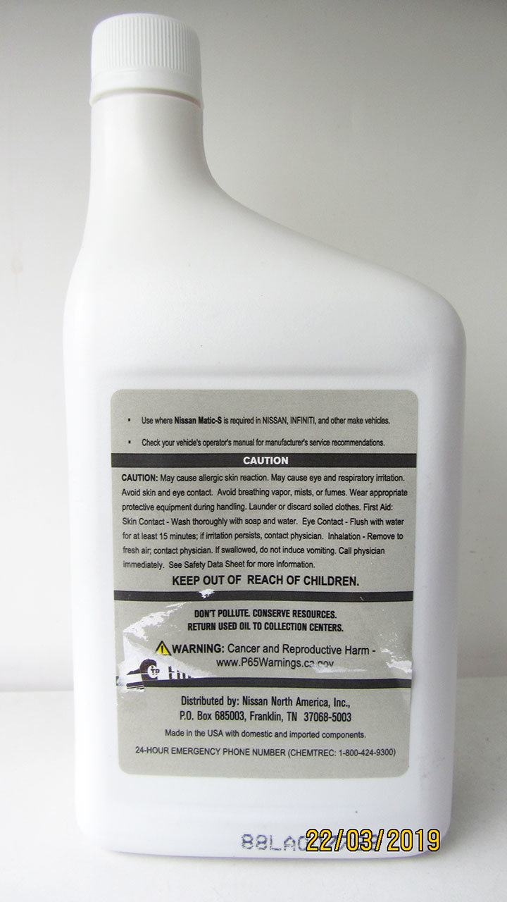

У североамериканского Matic S, не указана на этикетке спецификация JASO 1А-LV, что имхо, намекает на разные рынки сбыта, для масел и не запрещает использовать это масло в других странах, при той же рекомендации Matic S
