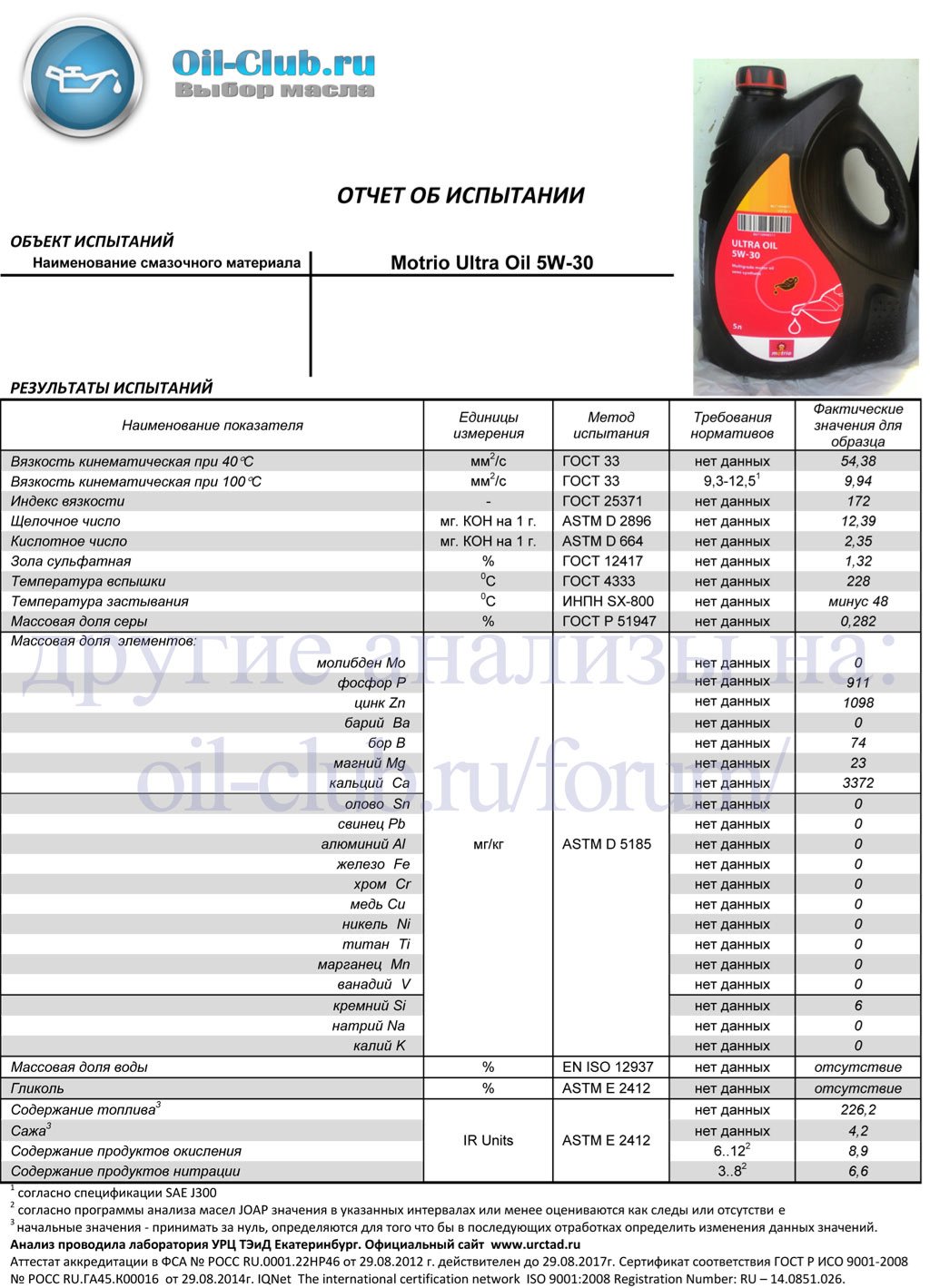

Планировал лить Motrio Uitra oil 5w30.С маслом знаком, мне нравится. Но ценник на него взлетел! Брал его когда то по 1200 руб, сейчас Эмекс предлагает мне его за 2220! Дорого! Так вот ищу аналог данного масла с повышенными моющими свойствами и гуманный ценником.

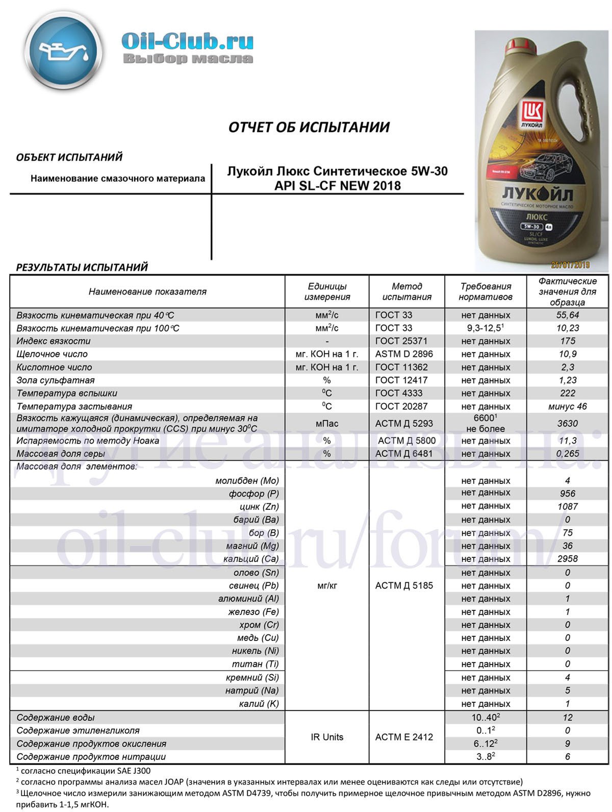

Ну, так если нравится, так и лейте Лукойл Люкс 5w30, они +- одинаковые, разница в замесах от партии к партии

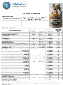

Друзья, хочу данное масло лить в Toyota Corolla с двс 4Е-FE.
https://www.oil-club.ru/forum/topic/36450-zic-x5-5w-30-api-sn-plus-dexos1-gen2-new-2018-svezhee/
Подойдёт оно для данного двигателя?

Да на Лукойл Люкс тоже ценник взлетел до небес. Сейчас он на Эмексе у нас 1800 руб!

Друзья, хочу данное масло лить в Toyota Corolla с двс 4Е-FE. Подойдёт оно для данного двигателя?

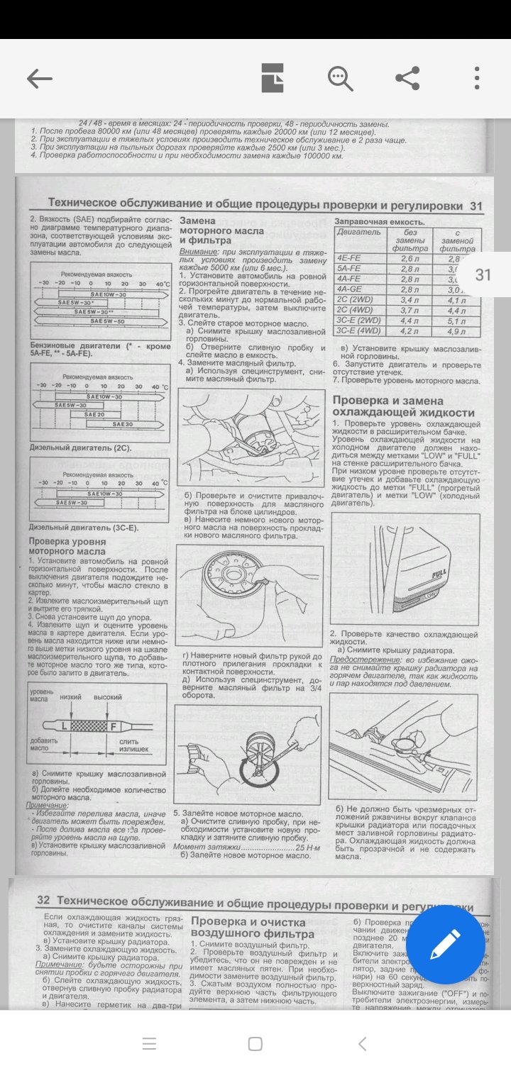

В мануале авто какие рекомендации?
Отлично подойдет
Пуххлый конечно подойдет, оно на голову выше ваших требований. Но мотор не новый уже, замену лучше через 7500км делать максимум.
04.10.2021 в 05:39, torcon сказал:
Я привык менять масло не более чем через 5000 км.
