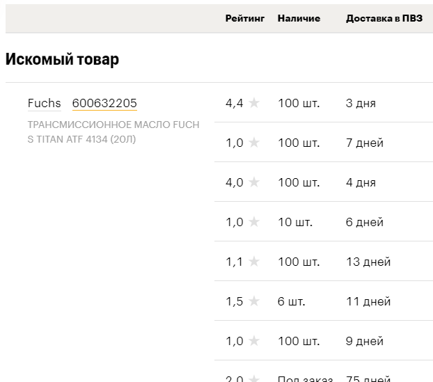

На Emex  4134  20л
На Emex  4134  5л
Все есть в наличии
