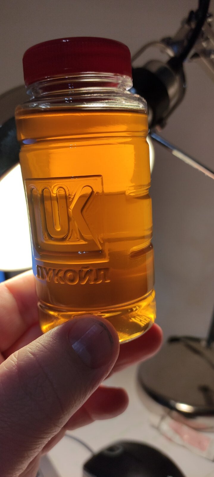

Popular Post Kotov_VaS 527 Posted March 19 Popular Post Share Posted March 19 Fuchs Titan Sintopoid FE 75W-85 отработка на МВ W205 зад.дифференциал после 40000км Масло трансмиссионное: fuchs titan sintopoid FE 75w-85 Автомобиль: Mercedes C250d W205 220 л.с Общий пробег на одометре: 140 000 км Пробег на масле: 40 000 км (1350 м/ч) Срок эксплуатации: 30 месяцев (окт 2022-март2025) Режимы: Трасса 20%,город 80% (Трасса в основном платники М11 и М12 со скоростью 160-190, иногда 240+) Объем заливаемого масла: 0.8л Отбор масла: Слив через сливное отверстие Присадки: не добавлял Сейчас залито: LUKOIL GEAR GL-5 80W90 1. Поменял вовремя, видно большая скорость сказывается, поэтому железа 131 2. Масло отличное, вязкость сохранилась, не смотря на то, что машина только заднеприводная и все 220 лс + 500НМ на один дифференциал Лукойл сделал отличный тест - рекомендую. 6 Link to post

torcon 84,062 Posted March 31 Share Posted March 31 К анализу есть вопросы, с какого кислотное в трансмиссионке 3.6? Ну явно же оно ниже... Износа около нуля, за 40 тыс км накопилось всего 130ppm железа. А откуда знаете что вязкость осталась такая же? Искал на вскидку TDS этого масла не нашел. Анализа вроде нет. Link to post
Kotov_VaS 527 Posted March 31 Author Share Posted March 31 42 минуты назад, torcon сказал: К анализу есть вопросы, с какого кислотное в трансмиссионке 3.6? Ну явно же оно ниже... Износа около нуля, за 40 тыс км накопилось всего 130ppm железа. А откуда знаете что вязкость осталась такая же? Искал на вскидку TDS этого масла не нашел. Анализа вроде нет. ввот ссылка https://petroleumservicecompany.com/content/pdfs/PI_TITAN SINTOPOID FE SAE 75W-85.pdf Kinematic Viscosity at 40°C DIN 51562-1 78.0 mm²/s Kinematic Viscosity at 100°C DIN 51562-1 12.0 mm²/s Link to post
torcon 84,062 Posted March 31 Share Posted March 31 Ну тогда вообще все шикарно, масло оправдывает свое название титан. 40 тыс км в заднем дифе продавливаться шестеренками и не просесть ни на сантисток в вязкости... 1 Link to post
