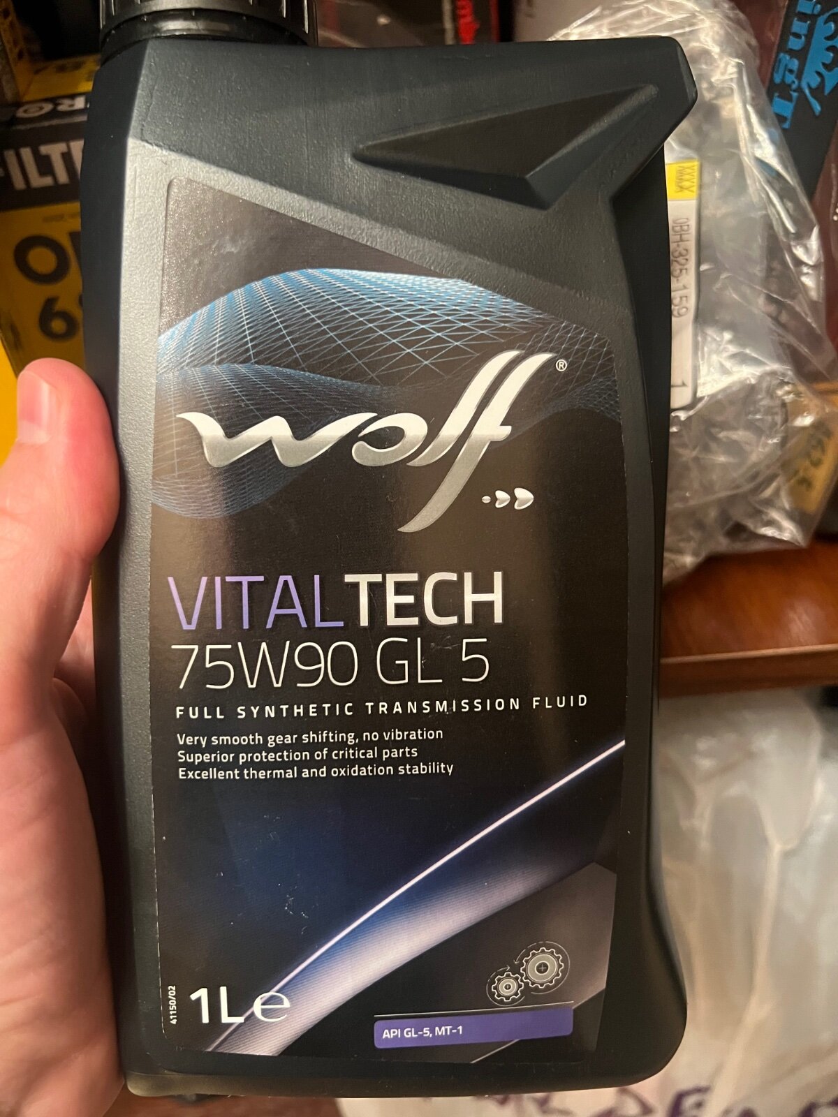

Ruzay80 Берите Wolf VitalTech 75W-90 GL-5
По цене/качеству очень хороший вариант. Сам ранее заливал Neste Pro Axle 75W- 90 API GL-5 , но его стало тяжелее найти + цена не радует
Я взял кастрол синтракс трансакме ,по тестам в мороз в Якутии в первых рядах ,цена тоже норм
Или или
второе тоже отлично подойдёт
