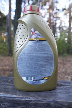

Лукойл Люкс Синтетическое 5W-40 API SN свежее Shear Stability
Лукойл Люкс Синтетическое 5W-40 API SN свежее Shear Stability за анализ спасибо JIeXa, san_sanuch, Евген48, ai_gelios, a-ha.
Масло закупал в емексе у поставщика PADB по цене 432р.
Лукойл Люкс Синтетическое 5W-40 API SN Shear Stability копия.jpgЛукойл Люкс Синтетическое 5W-40 API SN photo1.JPGЛукойл Люкс Синтетическое 5W-40 API SN photo2.JPG
Масло заявлено как: API SN; MB-Approval 229.5; Renault RN 0700 / 0710; ОАО «АВТОВАЗ»; VW 502 00 / 505 00; API CF; ACEA A3/B4; PSA B71 2296; FIAT 9.55535-N2, 9.55535-Z2.
