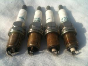

Как-то мне кажется не очень корректно катать свечи 100+т.км.
100 регламентная замена свечей по мануалу, на бенз грех жаловаться, если заправляться на брендовых заправках. Ну а про "+" к 100 -- так просто забыл про них :pardon: , никакого дискомфорта не ощущал. Фото не ахти, но тем не менее
