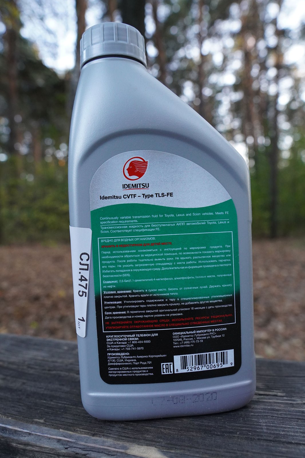

Idemitsu CVTF Type TLS-FE свежее за анализ спасибо Евген48.
Масло закупал в емексе у поставщика ILGX по цене 861р.
Приемка масла в лаборатории УРЦ:

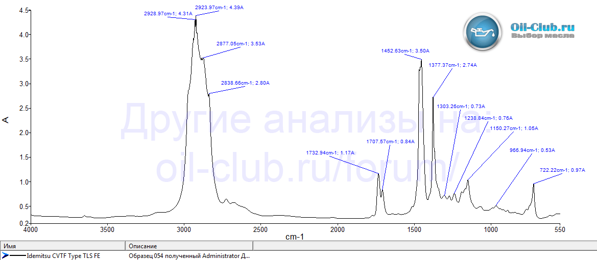

Масло заявлено как: Жидкость Idemitsu CVTF Type TLS FE разработана для обеспечения высокой топливной экономичности при применении в бесступенчатых коробках передач AISIN AW Co (AWFCX 12, AWFCX 18) последнего поколения автомобилей Toyota, Lexus.
1) Вязкостные характеристики говорят о том, что это современная экономичная жидкость для вариатора. Она дает меньшее сопротивление трансмиссии и позволяет немного улучшить экономию топлива.
2) Температура застывания -51С - отличная. Жидкость подойдет для использования в большинстве регионов России.
3) Коррозия на медной пластине 3 часа при 150С - высшая оценка 1а. Жидкость безопасна в плане коррозии медь-содержащих деталей вариаторных коробок.
4) Пакет присадок достаточно жирный для CVT. Противоизноска на основе фосфора и серы. Бор в качестве дисперсанта. Кальций как антиоксидант.
5) Судя по окислению присутствуют эстеры, либо то что под них мимикрирует... загустители, улучшайзеры итд.
ИК спектр Фурье говорит о том, что масло на основе гидрокрекинга.
Вывод: Качественная жидкость для вариатора. Хорошие низкотемпературные характеристики. Позволяет дополнительно экономить топливо. Безопасна в плане коррозии деталей. Жирный пакет присадок. Idemitsu как всегда радует серьезными трансмиссионками.
