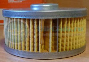

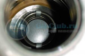

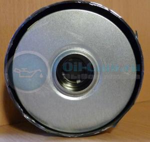

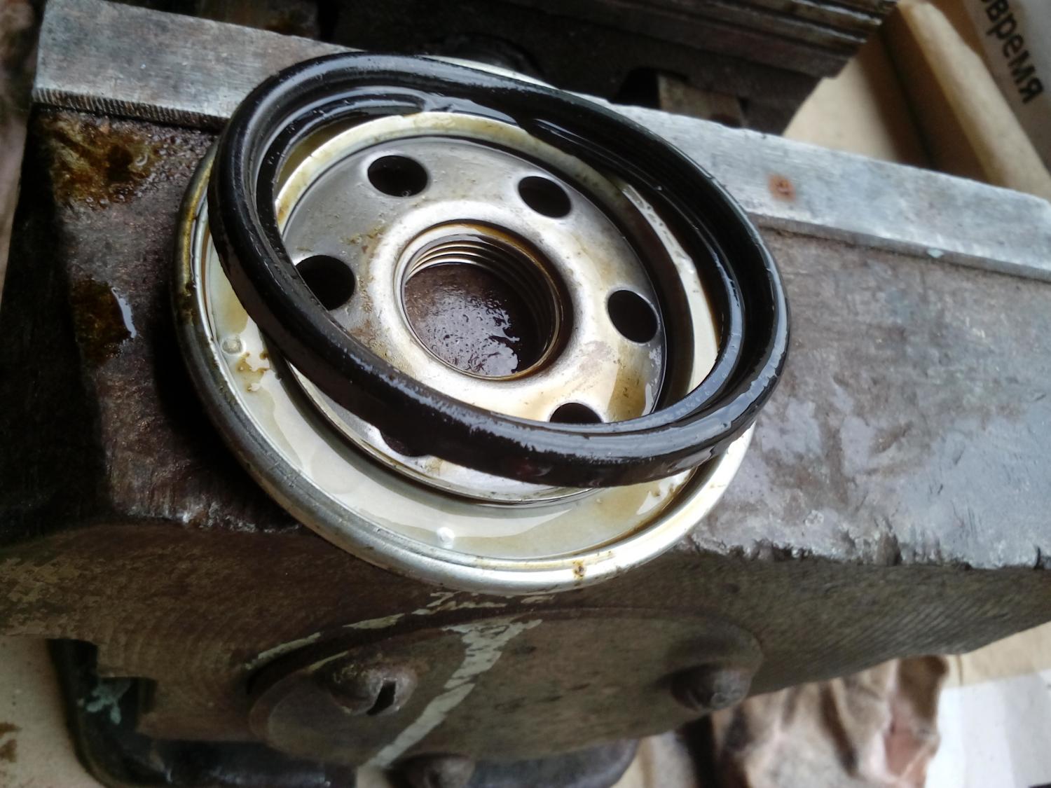

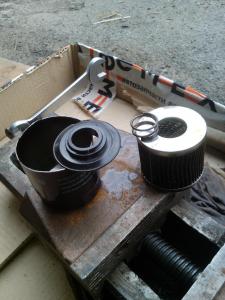

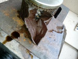

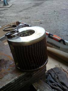

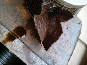

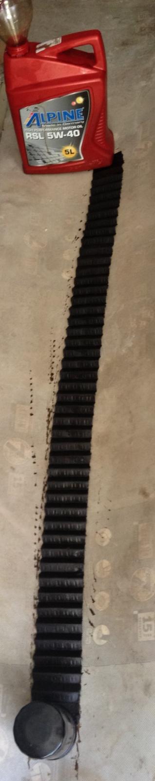

3 мая 20179 г Покажу распил фильтра Alco SP-978 и мини обзор после 10 000 км. Металл очень толстый, пилится довольно таки с трудом. Фильтр заявлен как LongLive . Уплотнительная резинка и мембрана мягкие эластичные даже после 8 месяцев эксплуатации . Сам картридж довольно жесткий ,бумага толстенькая , и какая то ворсистая что ли . Фильтрует неплохо, видно что то он задерживал. Внутри самой болванки , есть какой то осадок, но возможно это стружка,пилил в ручную. но похоже было на шлам масляный. По длине фильтрующего материала, вышло почти 120 см

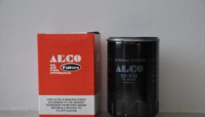

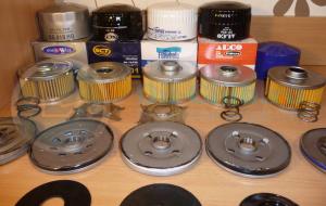

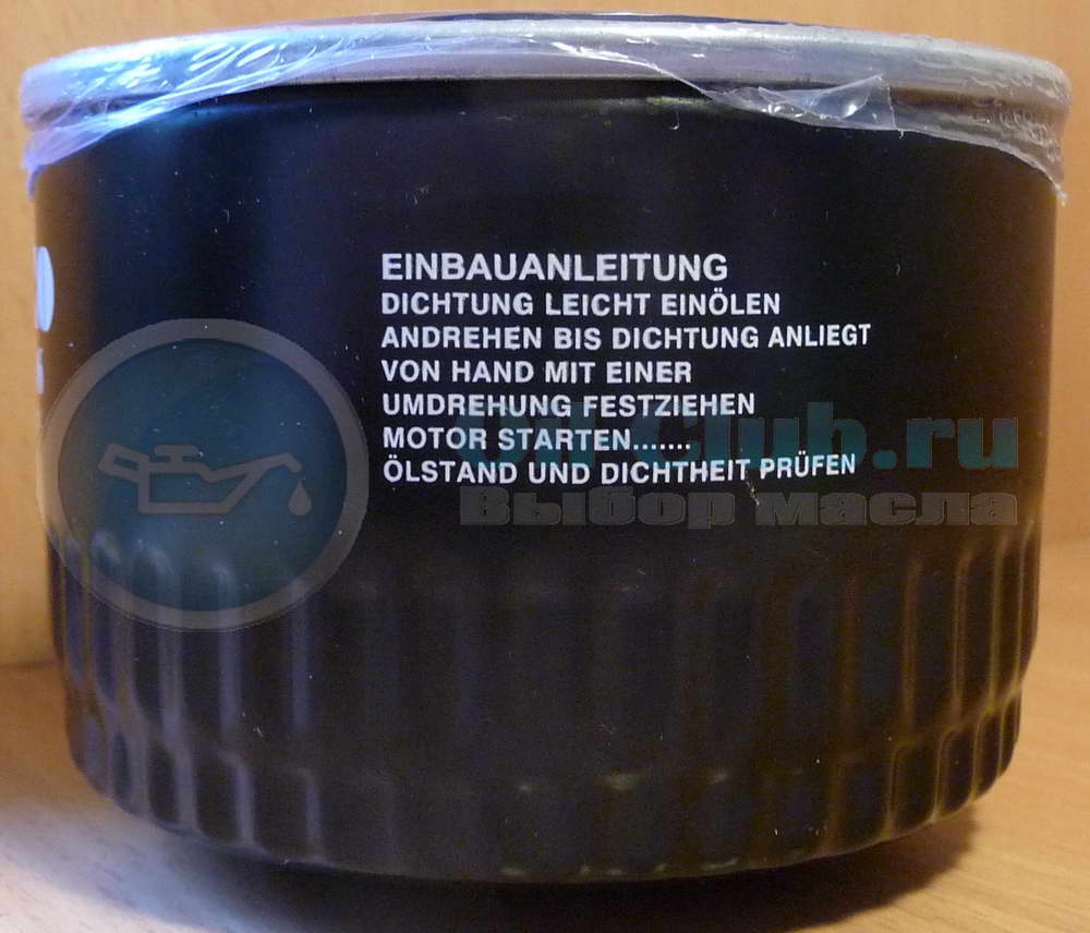

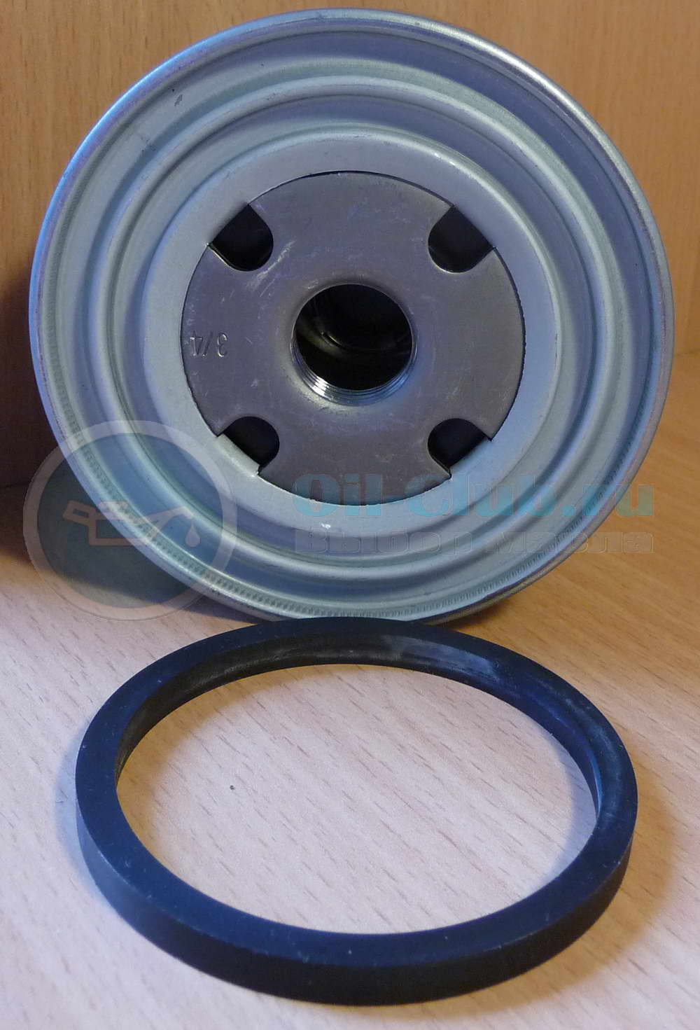

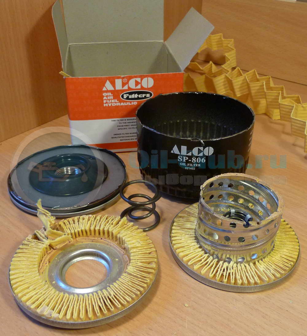

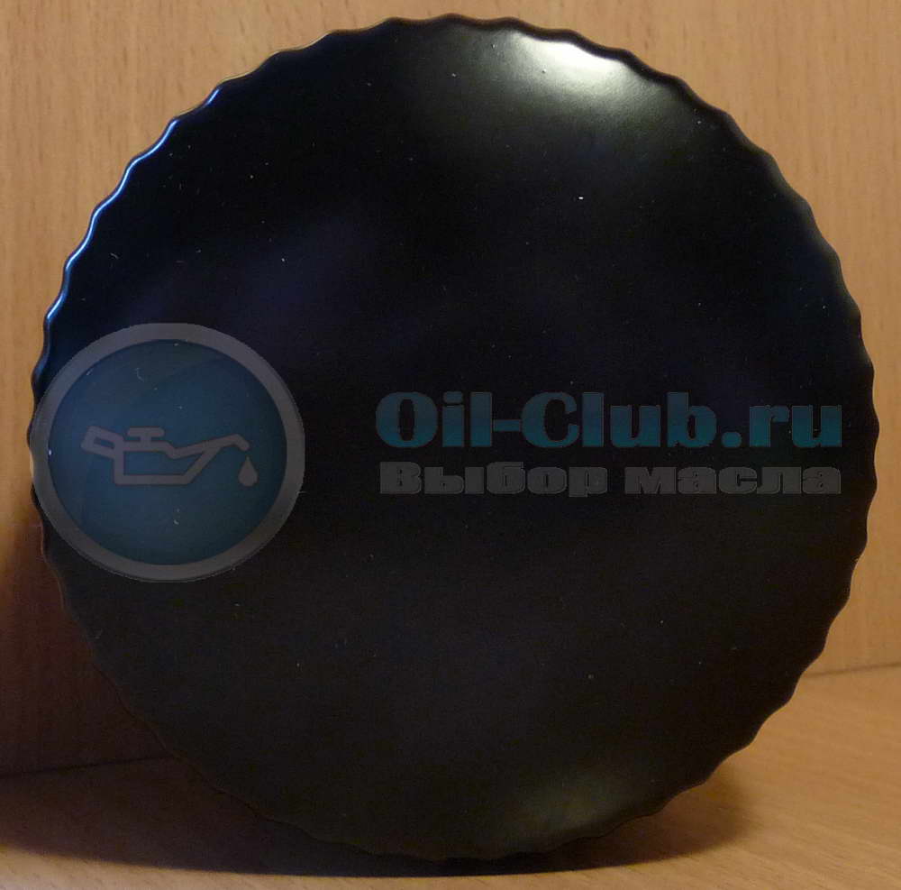

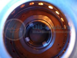

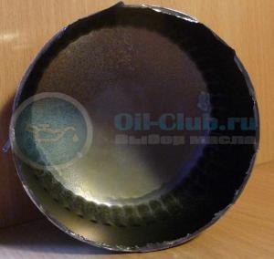

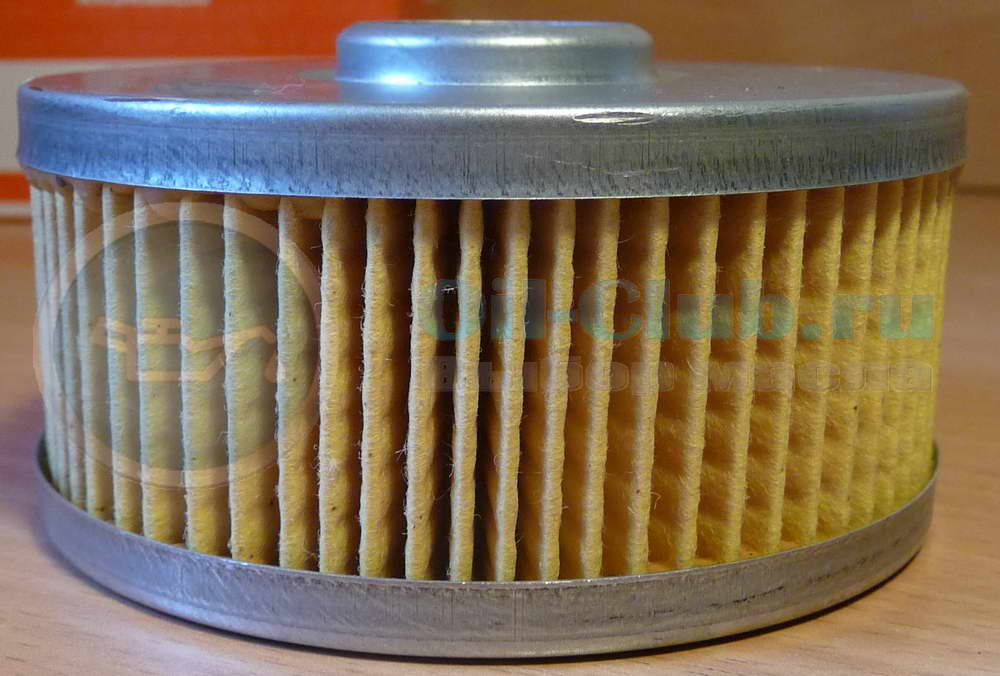

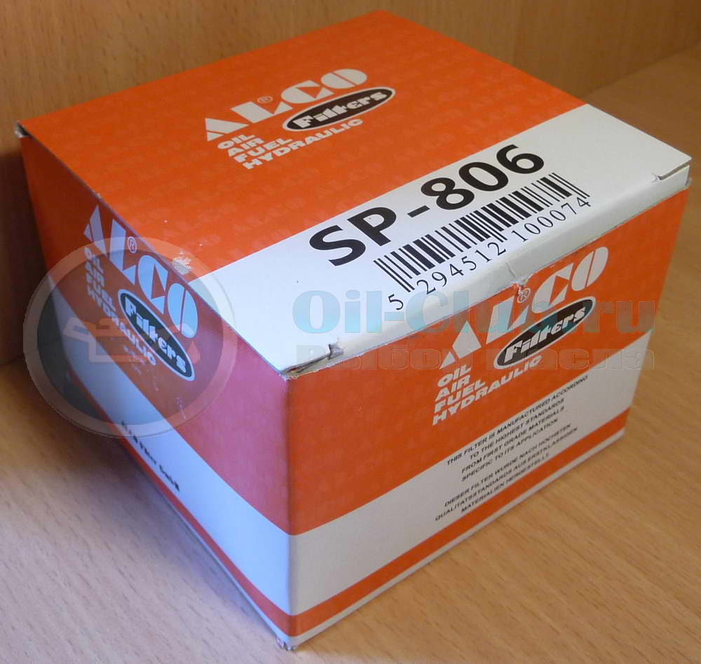

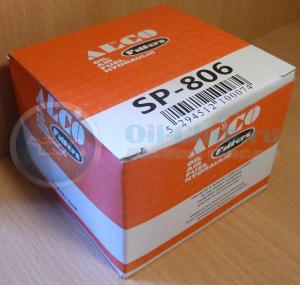

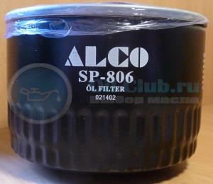

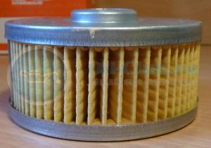

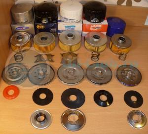

29 июня 20179 г Популярное сообщение ALCO SP-806 За спонсирование, спасибо Racer Применяемость: вся линейка ВАЗ, а так же инфа на оф сайте Цена 135 руб. (EMEX-TDRK) Коробочка, когда новая всегда выглядит хорошо, информации ноль, страна производства угадывается по штрихкоду - Кипр. Окрас фильтра нормальный, принт на корпусе тож неплохой, инфы минимум, прикрыто пленочкой на торце нет никаких указаний на дату производства Прокладочка квадратного сечения, средней мягкости, свое место не покидает. Фотка на оф сайте дает повод для размышлений, хотя кто знает... Резьба не плохая Габариты, вес Противодренажный клапан из толстой резины, форму восстанавливает не охотно, но на продув держит нормально [ Пружина тугущая, но на своем месте сидит хорошо, в процессе сборки не перекосит, не потеряет своего места внутри нормально ФЭ уложен не идеально, видны подтеки клея, не пожалели, сам фэ не жесткий, но не рвется. Клапан резиновый, тугущий, что то все у данного фильтра, тугущее :) , давление у меня получилось 2.9 bar, ну это явно перебор. Как видно торцы проклеены хорошо. Площадь шторы составило 740 см2, средненький результат. толщина сопоставима с mahle а вот на просвет, мне кажется alco поплотнее Ну и для сравнения, аналогичные фильтра: и ссылочки: sct sm101 goodwill og 410 hq finwhale lf105 sintek snf-2105-m Изменено 30 июня 20179 г пользователем Ermito

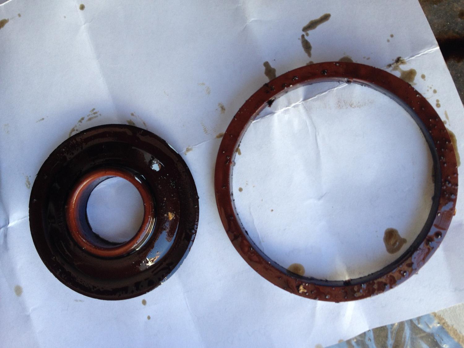

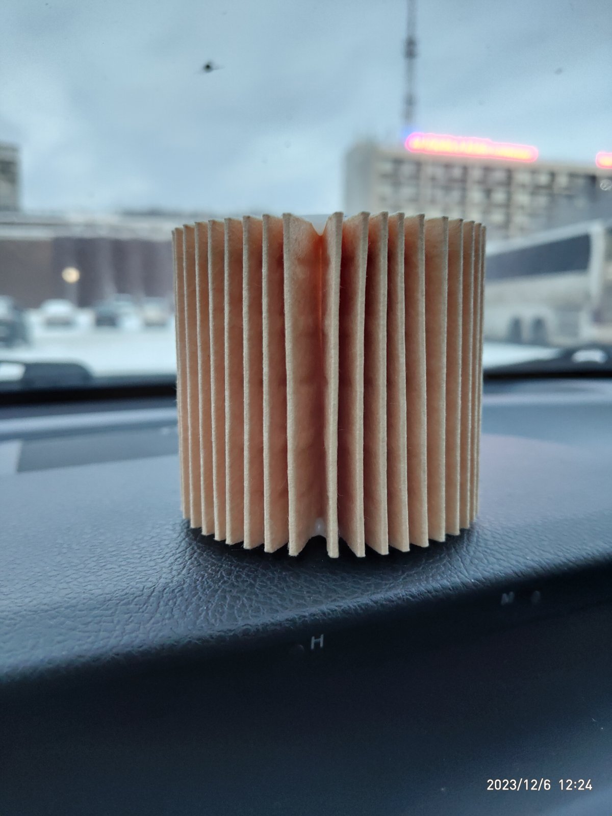

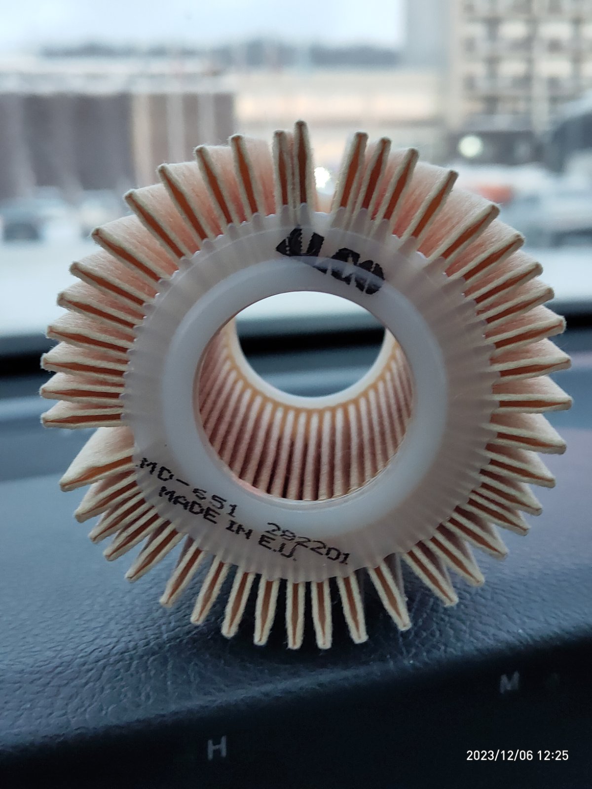

12 июля 20179 г Распилил фильтр alco sp 991 с пробегом 5000 км двигатель 1nz, в целом все добротно, резинка эластичная даже излишне мягкая,катушка герметичная, единственно замечание к внутренней сетке-слишком мелкие отверстия, может быть из за этого масло зимой поддавливало из-под резинки уплотнительной.
12 июля 20179 г Я пилил в свое время фильтр ALCO - резинка дубовая, бумага хрупкая, рвалась от раздвигания. Короче я бы не стал использовать.
14 июля 20179 г Распилил фильтр alco sp 991 с пробегом 5000 км двигатель 1nz, в целом все добротно, резинка эластичная даже излишне мягкая,катушка герметичная, единственно замечание к внутренней сетке-слишком мелкие отверстия, может быть из за этого масло зимой поддавливало из-под резинки уплотнительной Думаю внутренняя сетка к этому отношения не имеет. Даже если она и была бы сплошной, то всё масло шло бы через перепускной. Скорее это проблема уплотнительной резинки и перепускного клапана. Ранее @Ermito отметил Клапан резиновый, тугущий, что то все у данного фильтра, тугущее , давление у меня получилось 2.9 bar, ну это явно перебор. Или, как вариант, что скорее всего, кривизна ручек установщиков - просто банально не дотянули.
