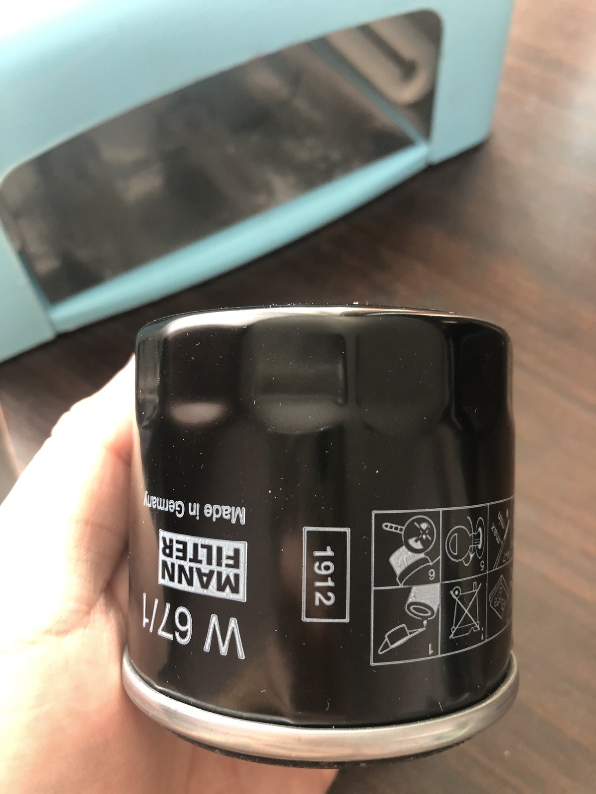

Купил w67/1 мейд ин Джёрмани.  Он такой же по всем размерам. Сделан качественно, стоит в полтора раза дешевле. Африканское чудо отложил в сторонку.

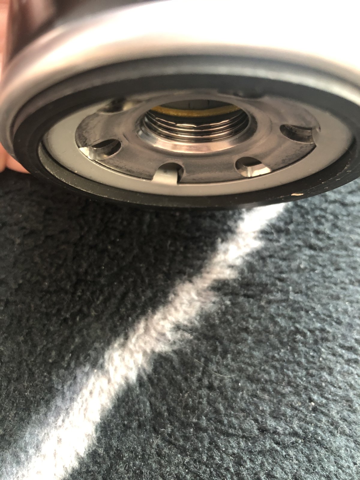

Добрый день! Помогите разобраться, настоящий фильтр у меня? Купил 2 фильтра в разных местах, дата производства у обоих 07.01.2020, разница только во времени. Смутила кривая резьба, на фото видно.Такая же резьба и на другом фильтре!
