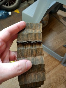

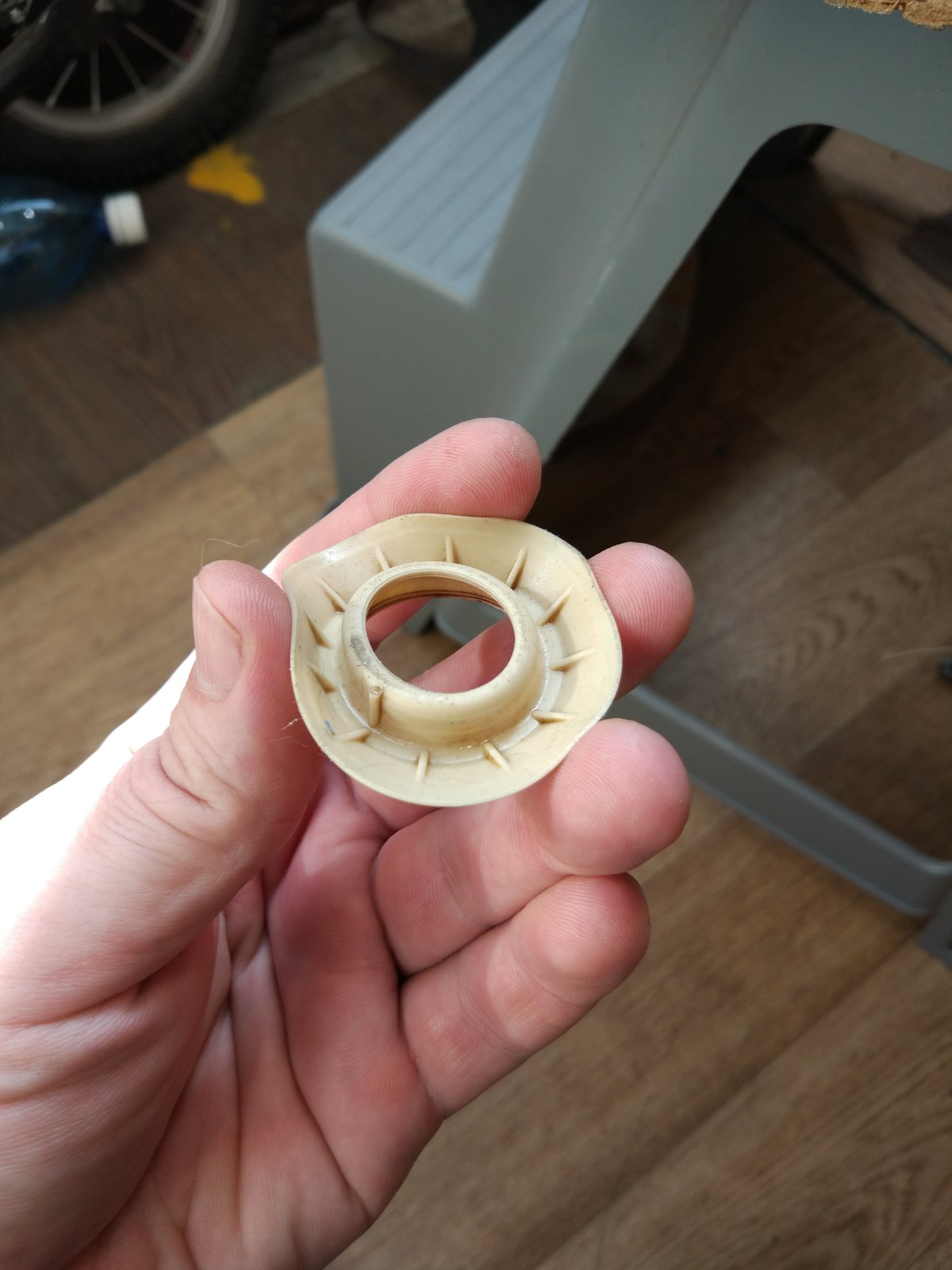

Приветствую, на днях сменил масло на 5 тыс. км., снял фильтр Пурфлюкс LS919 и распилил его. Перед распилом прогнал через фильтр обезжириватель чтоб не так грязно было при распиле. Как всегда клапан силиконовый очень мягкий и тонкий, отлично справляется со своей работой, "масленка" по утрам гасла мгновенно. Катушка крепкая высотой 44 мм., бумага уложена по фирменной технологии. По краям приклеена очень надежно, в некоторых местах даже излишек клея, но он крепко сидит без намека на отрыв.
IMG_20200413_145704.thumb.jpg.c07cdfa60dbab586188c123a2c5ab45c.jpgIMG_20200413_150457.thumb.jpg.9983c9928a272fec4781097644d5a1ab.jpgIMG_20200413_155332.thumb.jpg.cffc92cc9ae1f62e609ba62881885da4.jpgIMG_20200413_155346.thumb.jpg.d6c1b6eb541f51a6d6055d51a0d02cbf.jpg

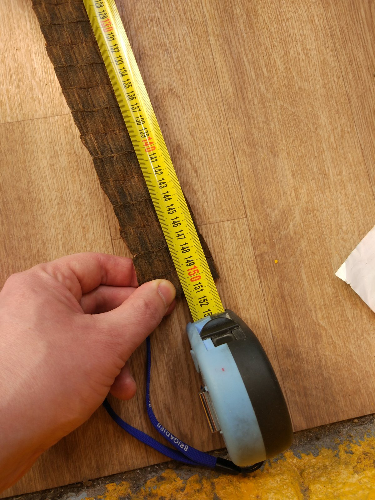

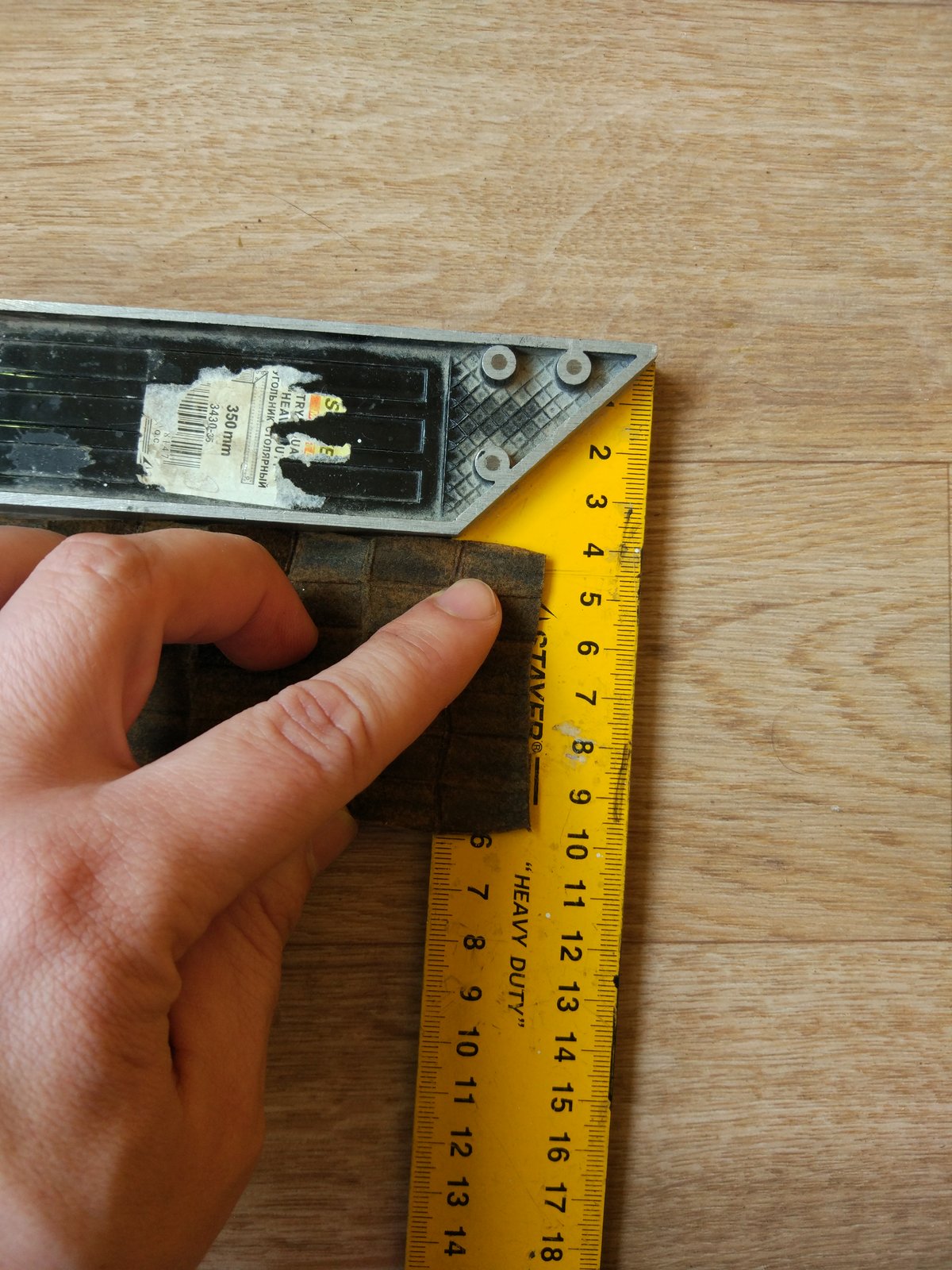

После извлечения бумаги получилась полоса  шириной 5,9 см и длиной 151 см., место соединения проклеено очень крепко, бумага прочная.
IMG_20200413_154748.thumb.jpg.1dba0419f26dcc22da90c0c769dc6acc.jpgIMG_20200413_155136.thumb.jpg.aedf04ce66332557f9c90442df1185bd.jpgIMG_20200413_155142.thumb.jpg.32777cfaf9f830ab8201ec5cbd9e5fe8.jpgIMG_20200413_155409.thumb.jpg.c71decd7183402a9736bfadc73675707.jpg

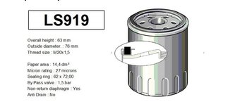

Площадь фильтрующего материала оказалась равной 890,9 квадратных сантиметров или 8,909 дм.кв., честно говоря я ожидал увидеть большую фильтрующую поверхность а именно более 14 дм.кв. судя по спецификации:

Как то странно, что по спецификации  919 при меньших размерах должен иметь больше бумаги чем 5752, на деле получилось наоборот.
В целом фильтрами доволен, оба сделаны качественно. На будущее остановлюсь на 5752 так как он чуть дешевле и бумаги в нем больше (разница открытия клапана 0,1 бар не беру во внимание).

а если добавить по 5-6мм*2 бумаги та что осталась в клею на катушке?
Не помню чтоб кто то при распиле фильтра считал эту бумагу не принимающую участие в фильтрации. Нас интересует полезная площадь, наверно представитель уточнит какая площадь указана в спецификации.
Даже если посчитать получится 0,05 дм х 2 х 15,1 дм= 1,51дм.кв.
Итого имеем 8,909+1,51=10,419 дм.кв., всё равно не дотягивает.
