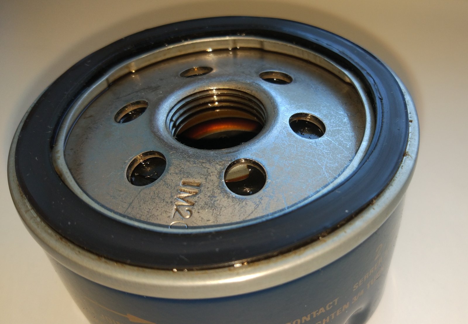

Androy Здравствуйте уважаемый представитель, планирую для своего автомобиля с двигателем К7М использовать 919 вместо 218 фильтра ввиду большой площади фильтрации и одинакового с 218 давлением открытия обводного клапана (932 отпал так как у 919 площадь больше). Как я понимаю это наилучший вариант для моего ДВС с фильтрами от Пурфлюкс? Еще подскажите пожалуйста братьев - близнецов пурфлюкса 919 в корпусах Фрам и Фиаам? Спасибо
Androy  добрый день. Саажите пожалуйста purflux ls225 , там стоит силикон? Его не  разорвет?

Живой, но хожу не так часто.
Фильтр  нормальный, клапан силиконовый.

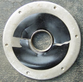

Жалко что при предыдущей замене масла не был в теме относительно реновского оригинального недофильтра аля ls218. Сегодня менял масло, клапан оказался разрушен. Установил ls932, на следующую замену заказал ls919, надеюсь с давлением открытия перепускного клапана на 919-том равного 1,5 меня не ввели в заблуждение))

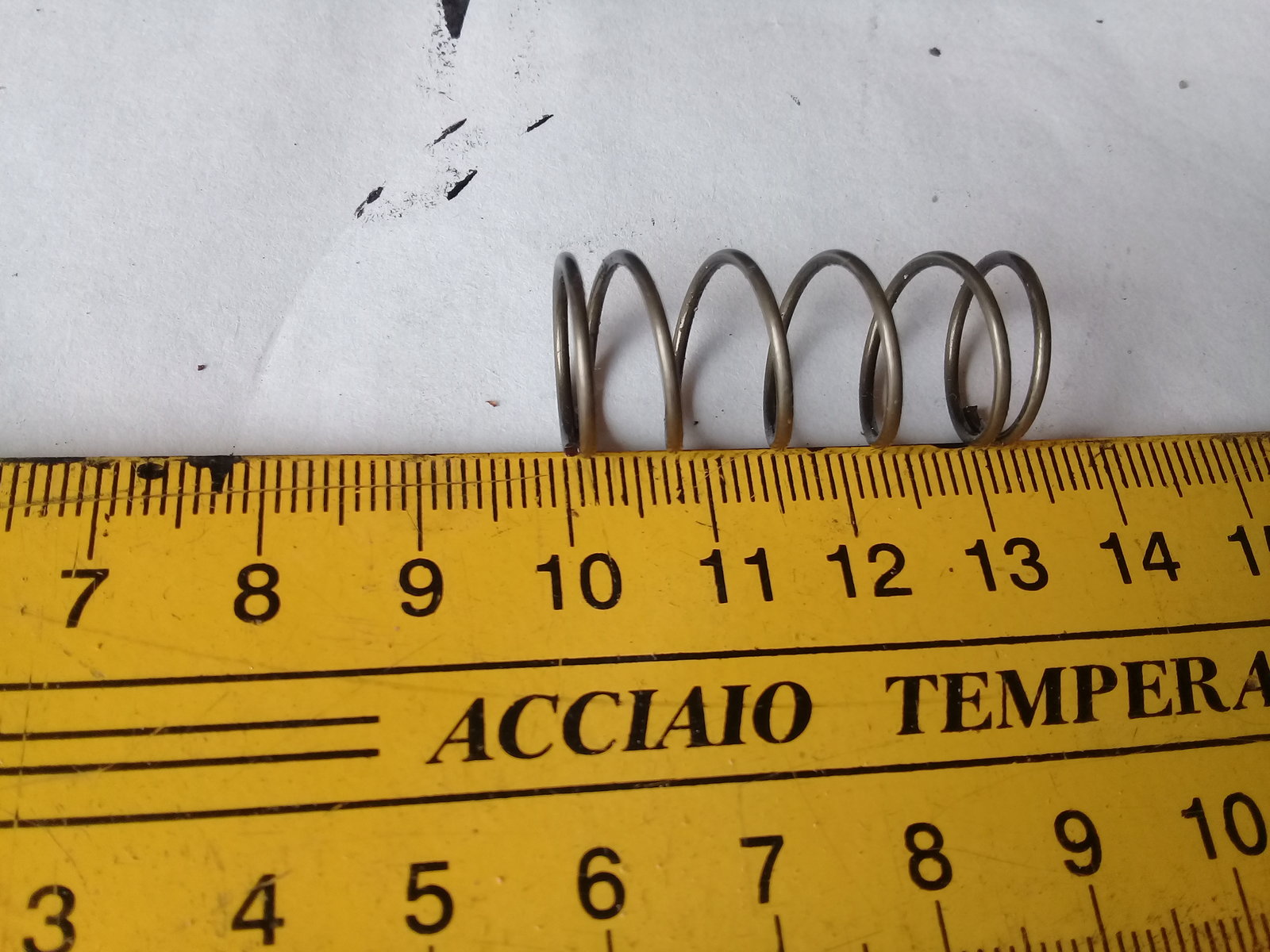

Вот пружина перепускного клапана оригинального логановского масляного фильтра LS218. Толщина проволоки 1 мм, она весьма тугая, и клапан этот нажимается (т.е. открывается) с большим усилием. Я не знаю, какое должно быть давление, чтобы он сработал. А вот резинка входного клапана была в отличном состоянии, без признаков разложения (пробег на этом фильтре составил примерно 7000 км).
