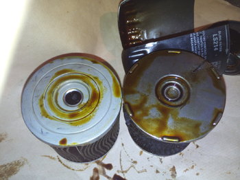

для сравнения на фотках присутствует оригинал в тех же размерах

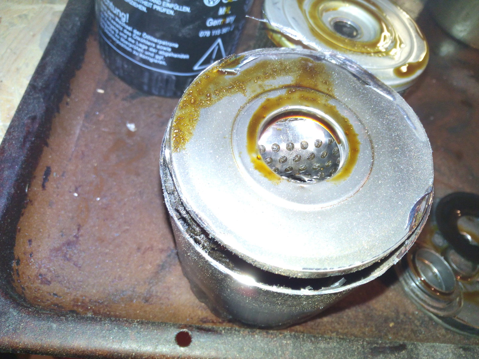

распилил, потроха не вынимаются
отличный противодренажный клапан, не за счёт упругости резины, а настоящая пружина!IMG_20191117_181112.thumb.jpg.764900d54792c64161cc1ccab72db5bb.jpg
но даже если бы его не было совсем, то фильтр был бы не лучше и не хуже
лучше бы производитель на нём сэкономил и... IMG_20191117_181340.thumb.jpg.0b8b242e9c1f425db5fecc0eb204fce5.jpgIMG_20191117_181352.thumb.jpg.2f8f4a8adebeac156a7e424c5b93f489.jpg
вдоль пришлось пилить,  т.к. элемент заклинил, а портить целостность картины - творение великих мастеров , неумелыми мазками фломастером патологоанатома не хотелось :)
диаметр отверстия перепускного клапана 12мм у "героя" и 13мм у оригинала, открываются при сравнимых усилиях, достаточно тугие,

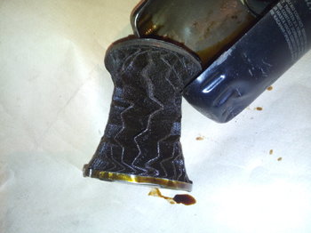

клапан подпирается навитой пружиной
бумаги в пурфлюксе пожалуй и побольше

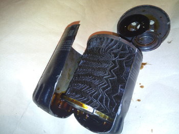

ну а вот и виновник торжества!
уважаемый производитель сэкономил на перфорированной втулке! браво! похоже у цыган заказал :) , толщина металла `0.25мм (очки забыл бляха-муха, но +/- 0,05мм больше не должен согрешить:) ) и никаких рёбер жёсткости... нет предела совершенству, это надо же догадаться
вот и вся экспертиза

центральную металлическую втулку сплющило, на последнем фото видно - плоская перфорированная железка
ФЭ надёжно приклеен и сверху и снизу
