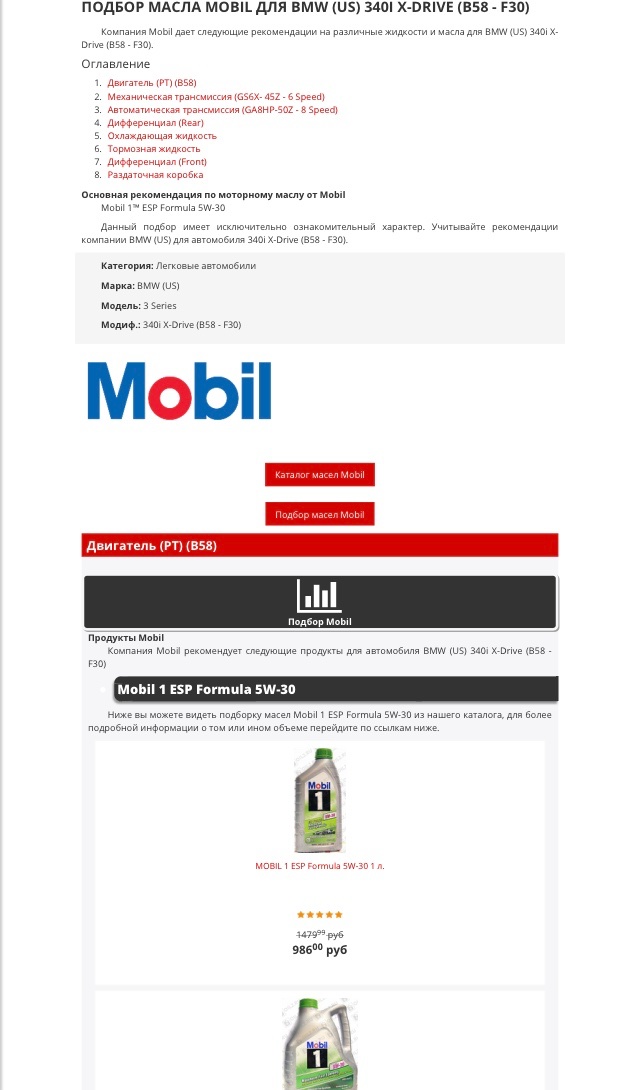

23.08.2021 в 17:36, Rev42 сказал:
Сказал бы mobil esp 5W-30 , но оно по цене не проходит (
Масло, без сомнений, замечательное. Но не SN.

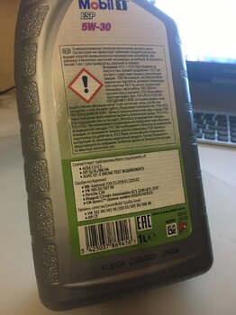

Master__Sh1fu а по этой этикетке , прикольно конечно , но мне оно подходит в три машины - vag бенз , vag дизель и в тойоту :pardon: . конечно нет sn+ ; sp , если это важно . и еще - предыдущая версия esp formula  имела bmv ll 04 вроде , только он потерялся ))
