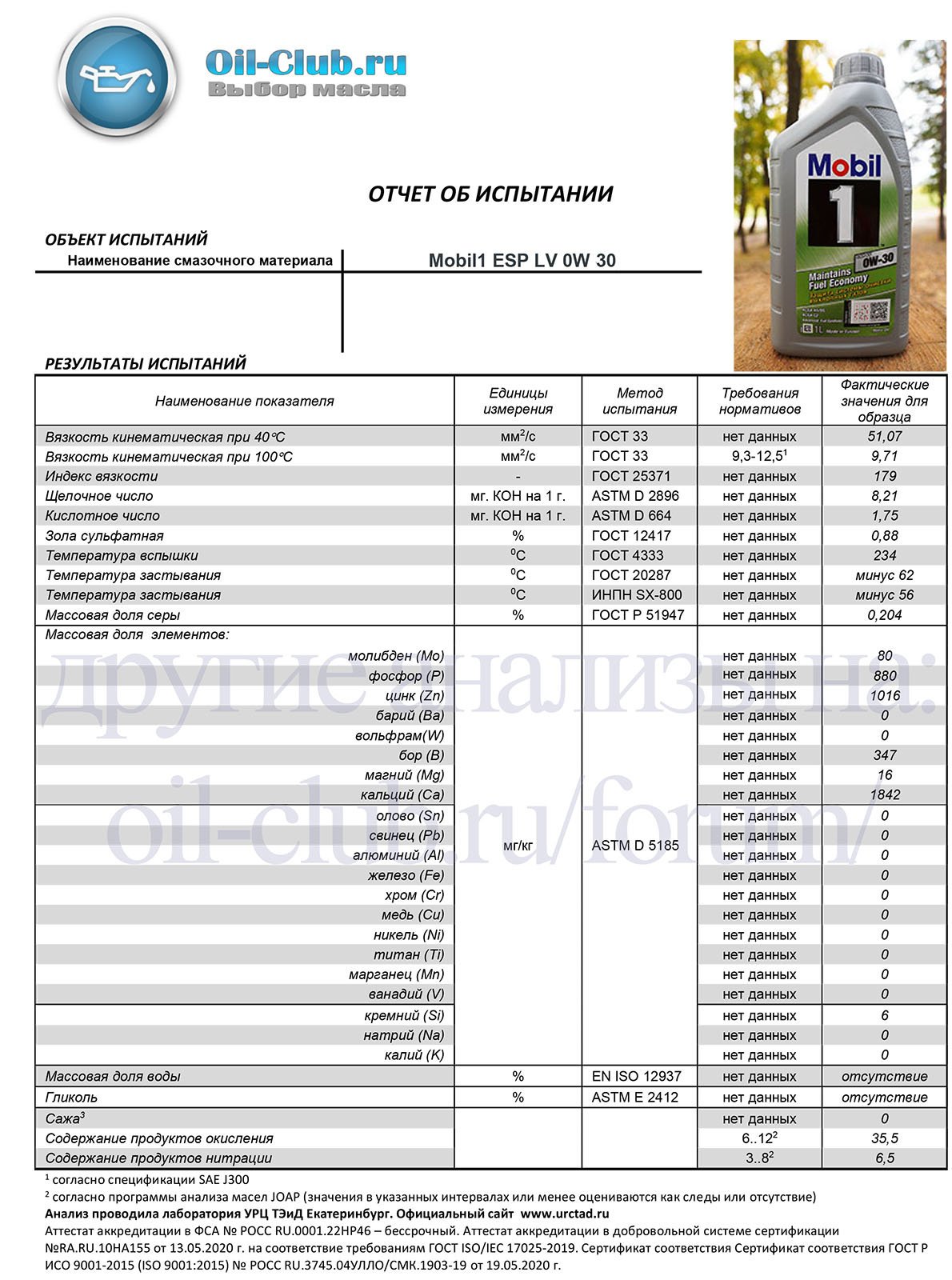

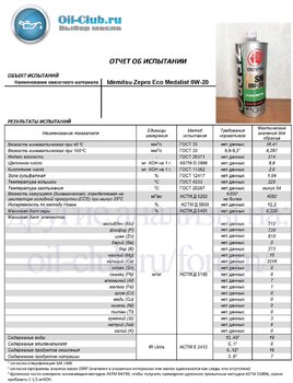

я вот не понял : где это вы увидели близкие вязкости (не говоря уже о разных HTHS )..? Покажите в бланках анализов ..:)
Idemitsu Zepro Eco Medalist 0W-20 (VOA BASE) копия.jpgMobil 1 ESP 0W-30 (VOA BASE) копия.jpg

смею предположить что Sar беспокоится,что вязкость 0w20 не достаточна для его авто с таким пробегом. И если это так и для успокоения решил перейти на более вязкое масло 0w30. Если мои предположения верны то посмотрите на масло Mobil1 ESP LV 0w30, оно все таки по вязкости ближе к 0w20 чем просто ESP 5w30. Выбор на каком масле ездить всё равно за вами...
1670289878_IdemitsuZeproEcoMedalist0W-20(VOABASE).jpg.4d8c1ecac29e23128e315986317fb1f3.jpg704615858_Mobil1ESPLV0W-30(VOABASE).jpg.f1024321f28ca1474a71b37281865443.jpg

Ваш варик -  Mobil 1 ESP LV 0W-30, именно LV.
