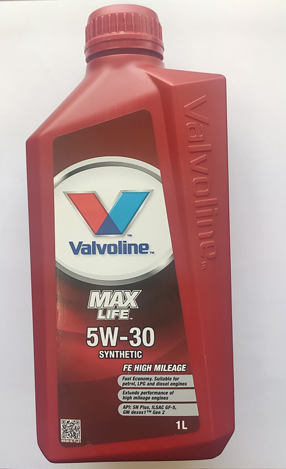

Valvoline MaxLife FE 5W-30 свежее за анализ спасибо одноклубникам Inzhener, chevysamara, Дюпелёк, Maxxixx, Pavel_NSK, EVO_VII, evg332, Renat, партизан, makstor, AlexZZ, ss333, FSanek.
За образец свежей партии отдельное спасибо EVO_VII и сайту https://www.valvoline-spb.ru/
Valvoline MaxLife FE 5W-30 (VOA BASE) копия.jpgValvoline MaxLife FE 5W-30 URC копия.jpgValvoline MaxLife FE 5W-30 photo1.jpgValvoline MaxLife FE 5W-30 photo2.jpg
Масло заявлено как: API SN Plus; Ilsac GF-5; GM Dexos 1 Gen 2.
1) По вязкостным характеристикам низковязкая экономичная 5W-30 на вроде API SN ILSAC. Такие масла обычно тихо работают в двигателе на холодную и на горячую, плюс тут много молибдена. Хотя в каждом моторе это индивидуально. Иногда достаточно поменять какой-нибудь старый "шуршащий" подшипник, что бы услышать свой мотор по настоящему и не винить больше масла в жесткой работе :)
2) Щелочное число = 7,61 - нормальное среднее, на 5-7.5 тыс км в азиатском моторе.
3) Зольность = 0,76% - низкая. Это масло подходит не только автомобилям с пробегом, но и новым автомобилям оснащенным прямым впрыском по типу GDI и T-GDI. Это современный пакет присадок снижающий вероятность поломки мотора от детонации LSPI.
4) Температура вспышки = 228С - нормальная, средняя. Для масла этой вязкости и гидрокрекинговой базы - обычная.
5) NOACK = 11,2% - такой же, средний по палате. Сильно это масло угорать не будет, но чудес термостабильности и стойкости к угару не покажет. Это не ACEA C3.
6) Температура застывания -41С - обычная. До -30С ездить на нем можно спокойно...
7) Содержание серы = 0,260% - средненько. Сейчас новые пакеты присадок уже дают 0.190-0.200%.
8) Пакет присадок для нас новый, такого еще не встречали. Из особенностей - много органического молибдена снижающего коэффициент трения. Противоизносная присадка на основе фосфора и цинка. Нейтрализующая присадка на основе магния и кальция - снижает LSPI.
ИК спектр Фурье говорит о том, что это гидрокрекинг VHVI.
Вывод: По всем параметрам масло середнячок. Нигде не выделяется и в то же время нет провалов. Единственное, что его выделяет из общей массы, особенный пакет присадок модифицированный молибден комплексом. При средней, не заоблачной цене можно лить. Не забываем что Valvoline не подделывают, его достоинство в том, что можно выбрать это масло и на всю жизнь, не задаваясь вопросом масла вообще.
