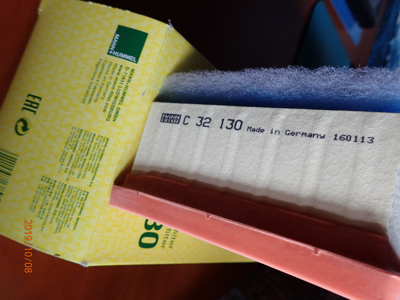

Вот именно так произошло с этим "именитым манном" - только в моём случае расход бензина увеличился на пару литров/100 км
PB070011.JPG установка оригинала всё привела в норму,
кстати с A1292 PURFLUX таких проблем не возникало- и расход, и динамика были идеальны

Случай этот не единичный - люди в интернете целые фильмы выкладывали про исследование подобного факта.
Убедился, что проблема в фильтре - "сдал" его и купил оригинал (сделано в Италии)
Вы недавно лямбду искали -это никак не связано с повышенным расходом и динамикой? Не в тот период стоял Mann ?
1 час назад, sanchezz сказал:
Нет ! Тот фильтр устанавливался один осенью 2019 года - никаких других вопросов по машине в тот период не было.

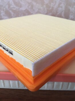

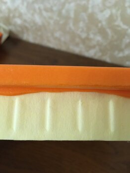

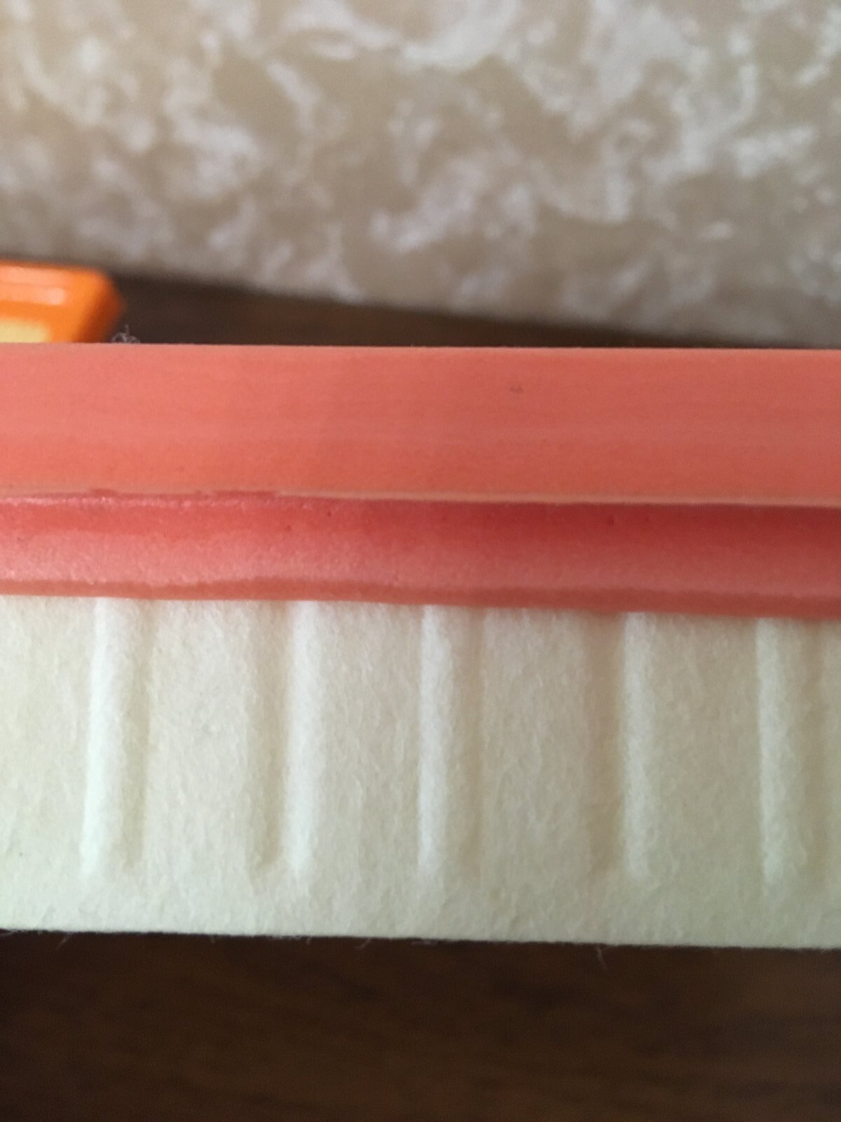

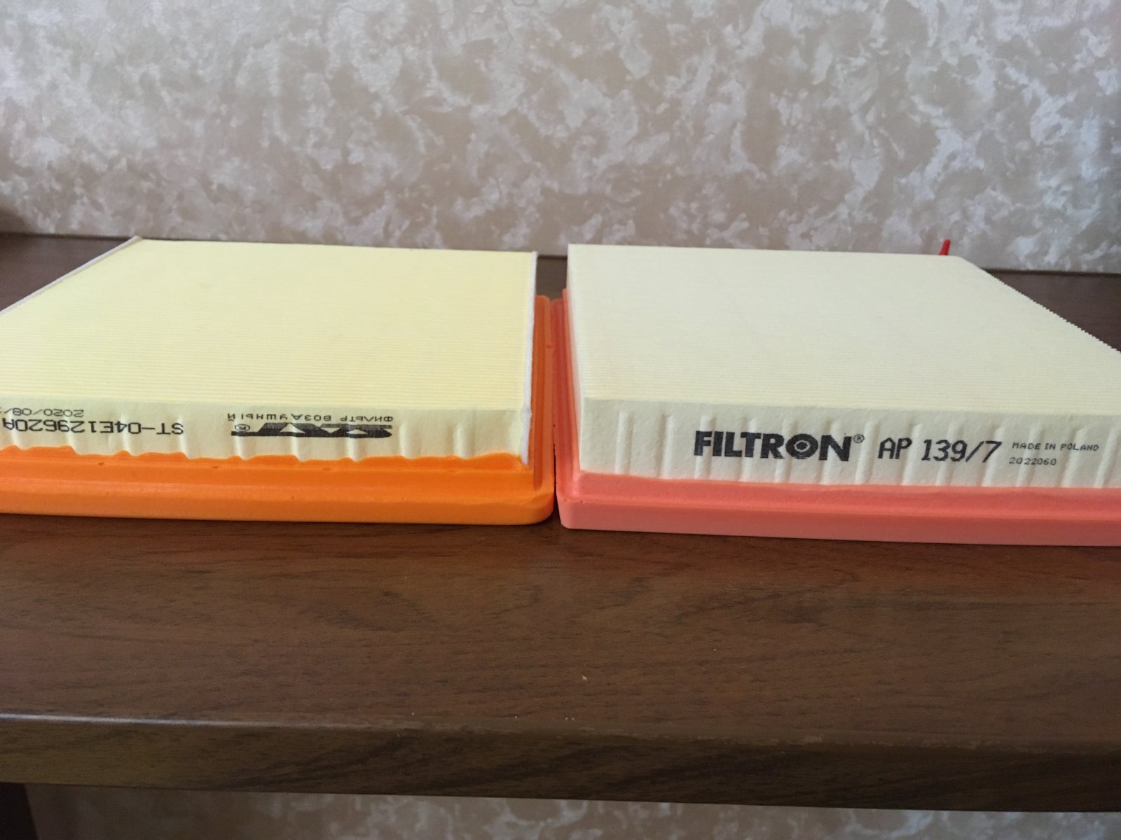

После покупки и не длительного пользования колодок для Lancer 9 фирмы SAT (ST-4605А261 - 565 руб.), которые оказались на удивлении отличнейшего качества (хороший фрикционные свойства, геометрические размеры, позволяю установить колодки без какого либо допиливания или снятия фасок), меня заинтересовала продукция бренда.
Далее будет приведено несколько фотографий с описание воздушного фильтра ST-04E129620A.  Стоимость - 144 руб.
Фильтр упакован добротно. Коробка с ярким принтом. есть этикетка с маркировкой и штрихкодом.
Внутри коробки лежит фильтр упакованный в полиэтилен. Не у всех дешёвых фильтров это встретишь. На самом фильтре имеется маркировка (совпадает с этикеткой на коробке)

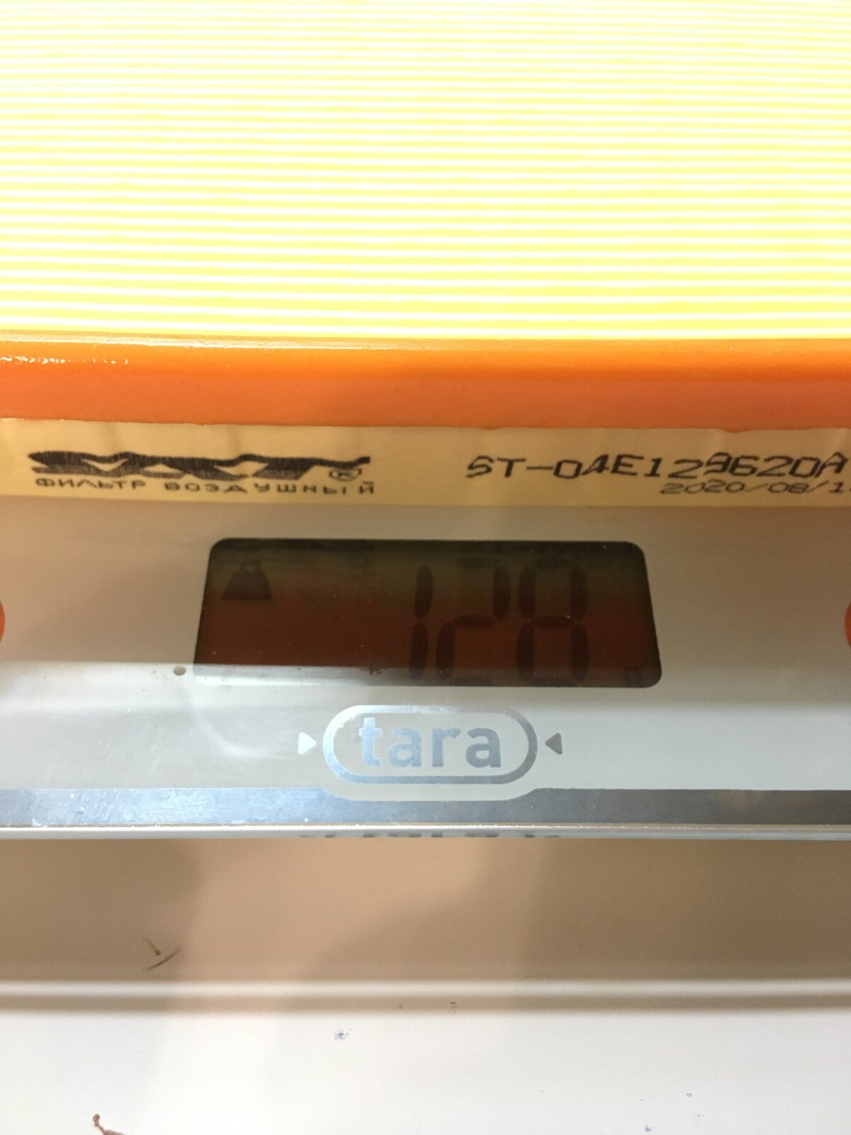

Вес фильтра также представлен на фото, однако его сравнивать с другими некорректно. По бокам фильтрующего элемента приклеены полоски из белого волокнистого плотного полимерного материала. Конструкция получилась довольно жесткая.
Посадочные размеры не отличаются от фильтрон А139\7. Фильтр помещается в бокс плотно, без зазоров. Уплотнительный материал более твердый и менее изящный в исполнении.
Высота фильтрующего элемента стандартная (25 мм) и чуть меньше фильтрон. Стоит отметить и неравномерную заливку уплотнителя, что хорошо видно на фото.
О самом фильтрующем элементе стоит сказать, что его сравнительно мало. 70 шт. складок против стандартных 76-77 шт. у различных аналогов. Бумага имеет желтоватый оттенок. Ворс на бумаге присутствует, но он не сравним с Mann (идеал) или фильрон (с пивком сойдет).
На просвет у меня не удалось сфотографировать торец складки. На словах - бумага просвечивается явных мелких отверстий нет.
Считаю фильтр довольно качественным для своей ценовой категории. Себе на 5 т.км поставлю.
Изменено пользователем IlIa red

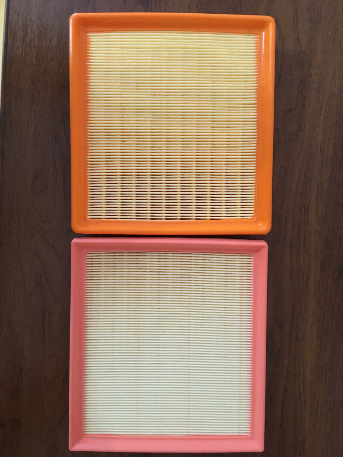

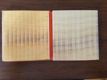

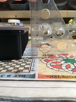

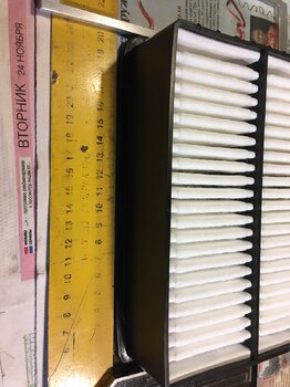

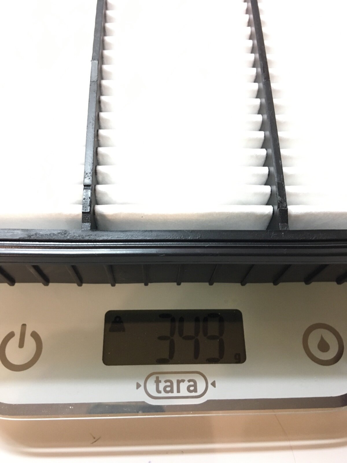

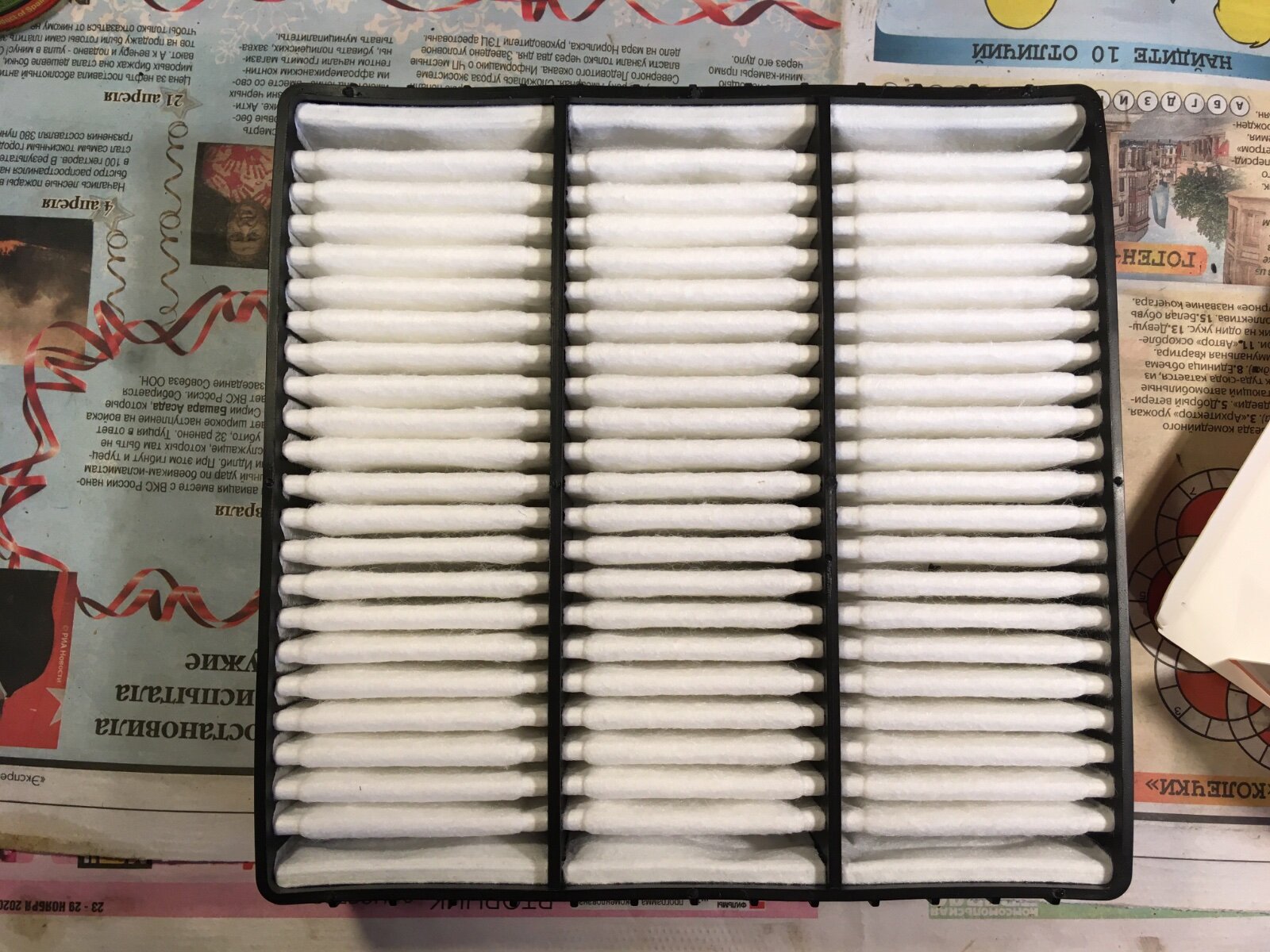

Не стал писать в одном сообщении ещё про один фильтр фирмы SAT ST-MR552951. Стоимость - 171 руб.
Внутри коробки лежит фильтр упакованный в полиэтилен. Не у всех дешёвых фильтров это встретишь. На самом фильтре нет маркировки, что считаю допущением. Фильтр имеет 3 секции по 21 складки
Вес фильтра приведён ниже на фото.
Уплотнительная резинка грубая. Она не плотно прилегает к пластиковому корпусу. А сам корпус имеет заусенцы. Фильтрующий материал приклеен прочно.
Геометрические размеры приведены ниже. В боксе фильтр помещается с нятягом.
Фильтрующий элемент на простаки представлен ниже с двух сторон. Довольно плотный отверстий не заметил.
были большие сомнения ставить или нет. Решил поэкспериментировать. Через некоторое время посмотрю наличие пыли в боксе.
