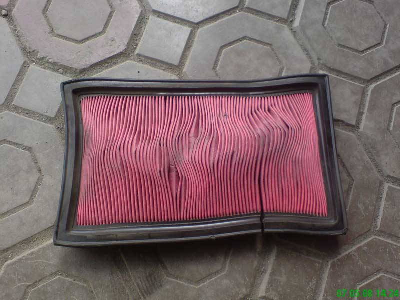

Хочу показать воздушный фильтр от автомобиля Subaru
подделка под "оригинал" производства Китай стоимость около 200рублей.
Некачественныйм фильтром можно убить двигатель машины в два счета, представте что в цилиндропоршневую группу летит пыль и песок... Износ и очень быстрый!
По словам хозяина "фильтр немного засосало внутрь" :rofl::rofl::rofl:
