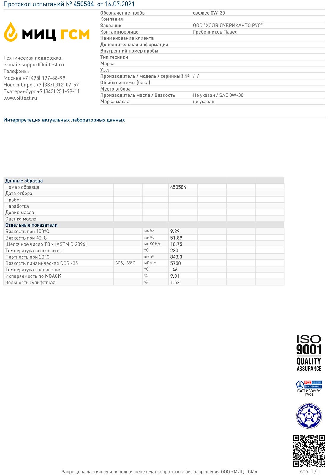

Holv Axell 0W-30 свежее за анализ спасибо официальному представителю Holv.
Масло заявлено как: SAE 0W30; API SL/CF; ACEA A1/B1, A5/B5.
torcon а чё они состав зажали, при такой зольности он должен быть просто бомба, жииирная такая, бомба:sarcastic:
Ну и 9.29 прям улыбнуло:D

3 часа назад, Евген 48 сказал:

да никто ничего не зажал, они еще не разбираются что тестировать... ну либо бюджет небольшой на это дело.
59 минут назад, torcon сказал:
зашибись:good2:
С такой золой TBN грузовой должен быть: минимум 15.
Ещё одно «передовое масло».
да на сульфонатах то может быть и 11.
Что то Areol вспомнился, с такой вязкостью.
