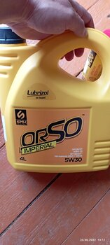

23 часа назад, MuxauJI сказал:
заявляется оно как с3 на лицевой стороне
  Показать содержимое
при чем тут сайт
я ж перепостил тут фото реальной канистры
т.е. покупаешь ты масло с3, а там может быть вообще все что угодно...
вы же сами выкладывали паспорт, по паспорту с большой долей вероятности это масло с2(как уже писали тут),а заявлено с3
Изменено пользователем MuxauJI
karpass все верно это универсальный пакет на столько. Есть же в природе масла ACEA C2 с ACEA A5/B5 одновременно, вот это что то навроде этого...
https://www.oil-club.ru/forum/topic/20566-petronas-syntium-7000-xs-0w-30-svezhee/
по стандарту ACEA A5/B5 масло должно иметь щелочное выше 8мгКОН. Видимо эти среднезольники выше 8 по рецептуре вот и все.
