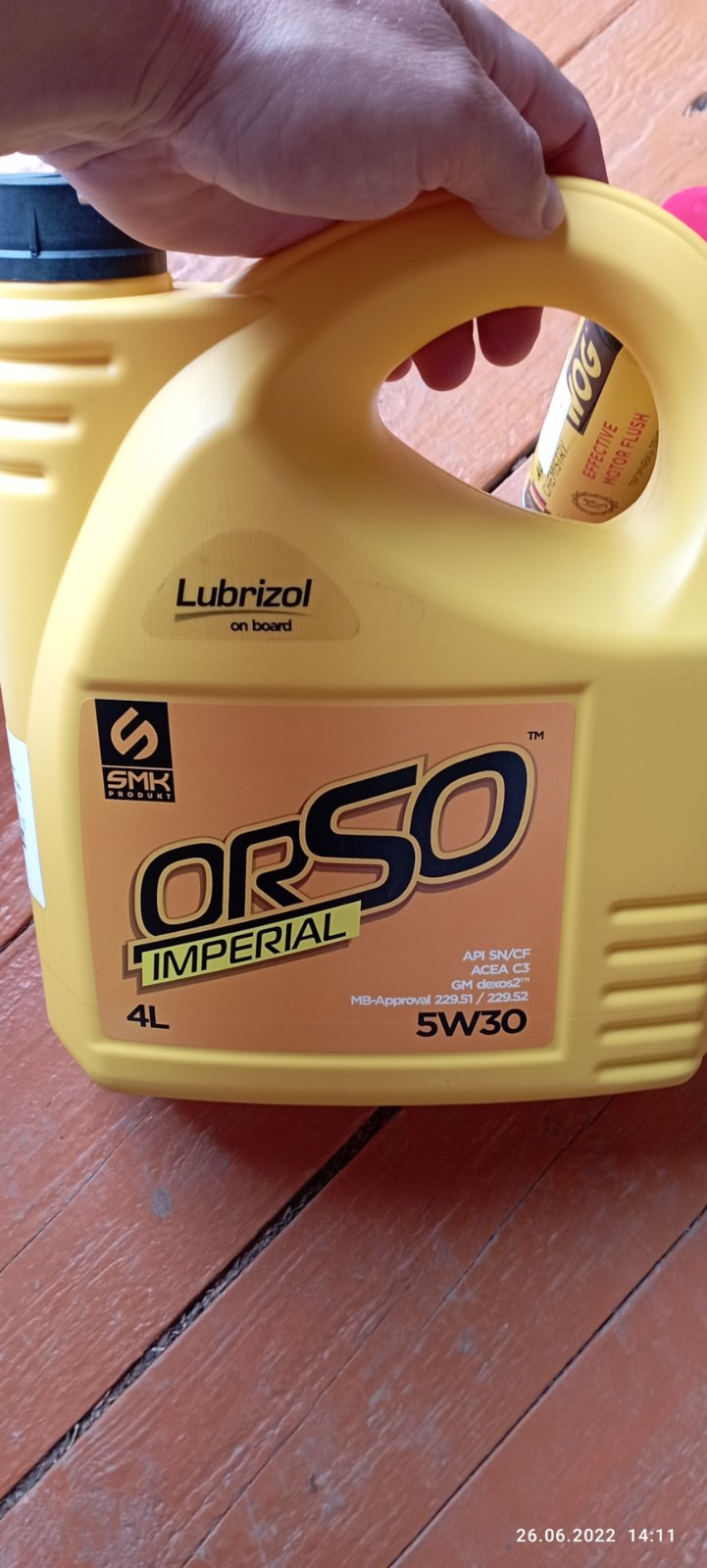

по лаборатории дороговато масло 2250+3000 лаборатория в Екатеринбурге + как то еще доставить нужно туда ,есть в наличии паспорт на масло ,но это от производителя.
14.04.22 Orso Imperial 5W30 паспорт №200.pdf 275 \u041a\u0431 · 29 скачиваний
Так-то похоже на С2.
у них вот этот империал странный(по описанию) и с5 тут, и с3, и а5
в других маслах(гранд к примеру) допуски прописаны непротиворечивые...
нада тестить:yes:
16 минут назад, MuxauJI сказал:
С2 нету ?
знаток заявляется оно как с3 на лицевой стороне
Изменено пользователем MuxauJI
Для С3 жидковато.
 У этого масла ценник особенный, чтобы смотреть на него ?
Изменено пользователем знаток
знаток роснефть же делает а5 с вязкостью под 12
да и лукойл вроде делают с3 с низкой вязкостью, а новус эволюшн?
просто при чем тут с5 и а5 я не понимаю...
Только что, MuxauJI сказал:
Это да.

Также по моей просьбе дистрибьютор запрашивал HTHS на империал 5W30 ответили в пределах  2,9-3,5 для sae 30. Что не канает для С5. там вроде ниже.

karpass ну так это с2, так же 5в30 и скорее всего sn
В 3 из 16 допусков попали
Точность замеса меньше 20%...

Если есть на них выход, спросите пожалуйста почему их серия империал по допускам такая "неправильная", в  остальных же сериях нормально допуски и спецификации указаны..?!
