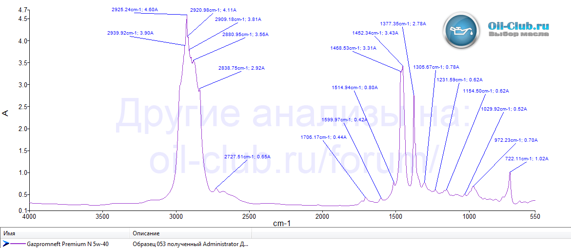

Вывод: В целом масло для не молодых немцев, французов, нашемарок отличное. Хорошая термостабильность - будет мало угорать. Хорошо подходит для тяжелых условий эксплуатации и плохого качества топлива. Минусы - не выдающиеся низкотемпературные характеристики. В морозы за -30С лучше не заводить.

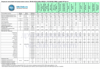

не понял за что ты нас так? :) Мы сделали анализ за свой счет, ты в этом заметь не участвовал. Потом обсудили то, что масло подозрительно походит на MB 229.3 при заявленных MB 229.5. Таких масел в сводных таблицах просто море, смотри фосфор цинк бор и кальций - их уровень. То есть основания так думать, у нас были самые что ни на есть...
5W-40 ACEA A3-B4 MB2293 VW 502-505 BMW Longlife 98 New-1 копия.gif5W-40 ACEA A3-B4 MB2293 VW 502-505 BMW Longlife 98 New-2 копия.gif5W-40 ACEA A3-B4 MB2293 VW 502-505 BMW Longlife 98 New-3 копия.gif
потом я не поленился и выяснил какие реально допуски у этой рецептуры, что бы не обсирать масло и не заниматься напраслиной. После признал свою ошибку.
Ты видишь здесь где то недостойное поведение со стороны "местных знатоков"? Для этого данный форум и существует - обсуждать и разбираться в маслах. Этот форум еще самый что ни наесть адекватный, где стараются разобраться до конца, не разводить напраслину и отвечать за свои слова. Это тебе не Ютуб и не Драйв с дристопадом малолеток... Я больше всего не люблю заниматься напраслиной и кого то оговаривать. Именно поэтому и выяснял имеет ли эта рецептура такую спецификацию...
Говорить "это масло по параметрам вроде бы все проходит" не правильно. Я тебе объяснил почему... Оно по параметрам анализа может 10 раз проходить в НОАК, Золу, серу, но иметь только MB 229.3.
