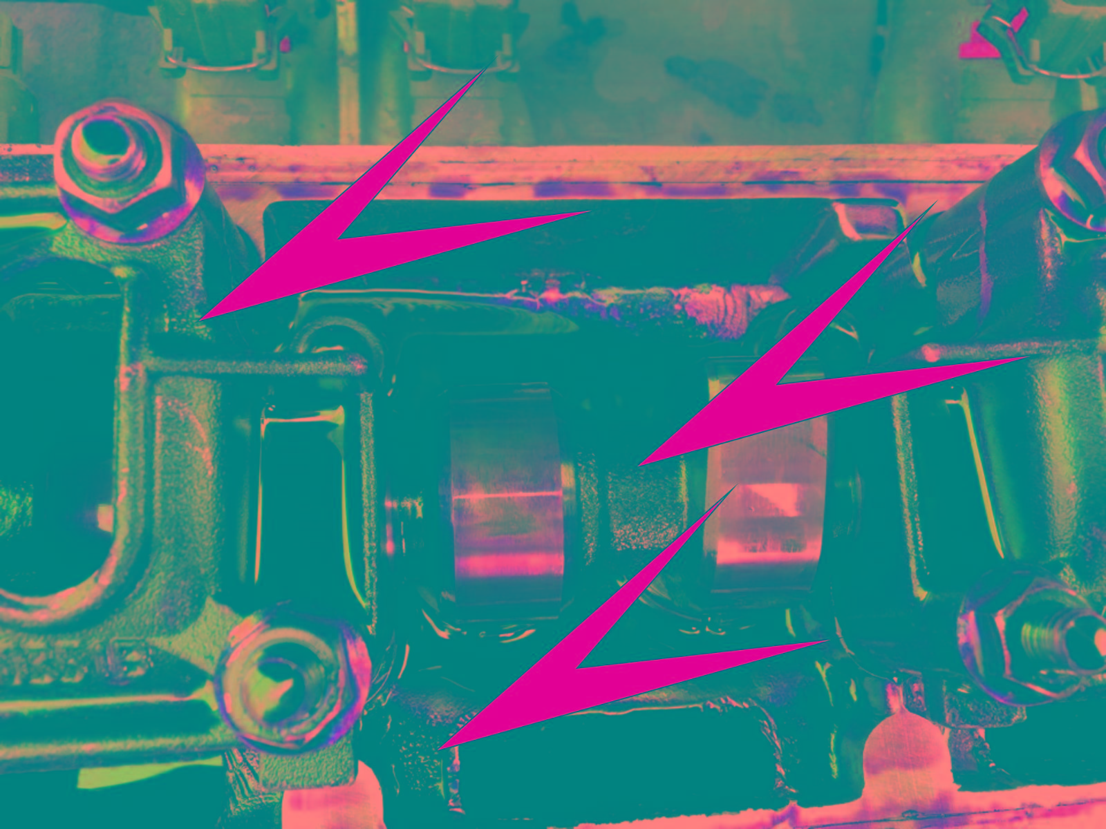

Хочу поделиться впечатлением от Синтека . Замены четыре наверное было подряд, в Лачетти лил, мотор был чистый, давно лак отмывал димексидом, но вот позавчера менял прокладку КК и увидел что крышка и ГБЦ в саже ! Реально, сажа, но не твёрдая и не лак, напомнило старые минеральные масла когда по 5ткм катал на Москвиче-412, картина похожая. Двигатель в порядке, от замены до замены масло не доливаю.  Не знаю что ещё в таком ценовом диапазоне заливать, буду брать в ЕС какой нить Эльф (к сыну недавно в гости ездил, надо было купить там масло на замену, а я не взял, потому что у меня канистра на замену куплена уже) , снова разочарование в наших маслах.  Залью что куплено на 5ткм, а потом промою мотор и не буду заливать больше наши масла.

На бензиновой лачетти сажа? Это странно. Сфотографировали бы хоть, посмотреть что имеется ввиду. Просто иногда бывает - легкий налет копоти, человек воспринимает "ужас ужас". А иногда действительно отложения. Но сажа - я бы сказал это топливо или вентиляция картерных газов не в порядке. Если серая такая копоть...

Именно сажа? Просто сажа - продукт горения. Один из вариантов её получения (согласно вики) - сжигание смеси масла с газом. Может в эту сторону копать нужно? Но я очень сомневаюсь, что там конкретно сажа. Фото бы

 Ну как с минеральных масел было раньше у всех, чёрная такая бяка. (с нынешних масел обычно не сажа, а лак со временем, но тут я удивился сняв КК - чёрная бяка). Я уже не буду снимать КК, прокладка новая стоит, в эти выходные всё таки сменю масло. Не надо цепляться за слово сажа, можно сказать "чёрная херь, как от минералок"  ,  новую ростековскую прокладку покупать не буду, КК снова сниму не скоро (та прокладка отходила не один год). Прикладываю чужое фото другого мотора, но налёт такой вот, чёрный .
Что даёт такой налёт ? Присадки ? База гидрокряк если, раз температура застывания ниже чем у минералок, остаются присадки. Если бы мотор был не в порядке, то ел бы масло, но он вообще не ест, термостат лачевский родной, холодный, давно (лет пять назад) ставил от опеля погорячее (91 вроде), но не увидел заметного эффекта и вернул родной (87).

Я это называю сажей, ну или чёрные отложения . Похоже на троллинг.

 Обычная скорость , не изменялась , в городе 31-35 км в час средняя, на Addinol и Neste такого не видел ни на одном авто, при заменах через 7ткм мотор всегда сиял.
Да чего тут докапываться, средняя скорость какая, где покупал и т.д. современные масла уровня синтек платинум этого выхаживают и 350 часов, обычные люди не как форумчане меняют масла и то от современных синек нет,это или синтек гульнул в данной партии, либо с мотором что то не так.
Максим Л. "синтек гульнул" - сколько мы его не тестили, такого еще не видели... (я конечно подозреваю что "пока еще", но пока не было.) :)
Заметили? Вот эта копоть (ни зола, ни лак, ни мазеобразный шлам) - это продукт сгорания топлива. Но топливо еще даже никто не упомянул. :) Может еще кстати конденсат воды + масло + топливо такое давать, смотря где и как мотор хранился и трудился.

Эта копоть - результат горения масла с топливом

Да видеть бы эту копоть, тогда ясно было бы. А то так, гадание на кофейной гуще
