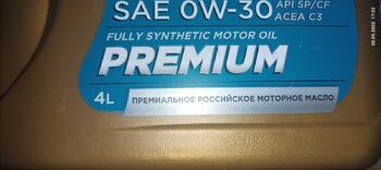

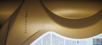

купил канистру премиум 0\30 с3. при сравнении с платиной с3,у 0\30 качество канистры заметно хуже, какие то "каверны" на канистре,у платины поверхность гладкая, на дне не четкие обозначение в сравнении с платиной. понимаю,что это паранойя, но осадочек то остался:sarcastic:
