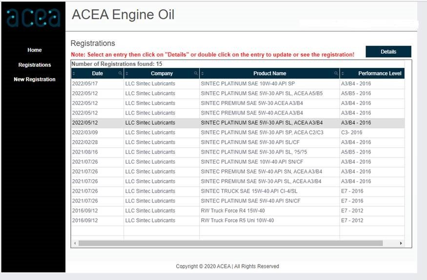

12 сентября 20224 г Коловрат Добрый день! Официальное одобрение от MB было получено в 2018 году, актуально оно в течение 5 лет. Сейчас на сайте его нет, но рецептура не изменилась, состав все тот же, поэтому мы все так же соответствуем требованиям МВ. Допуск ACEA актуальный, можно посмотреть на сайте.

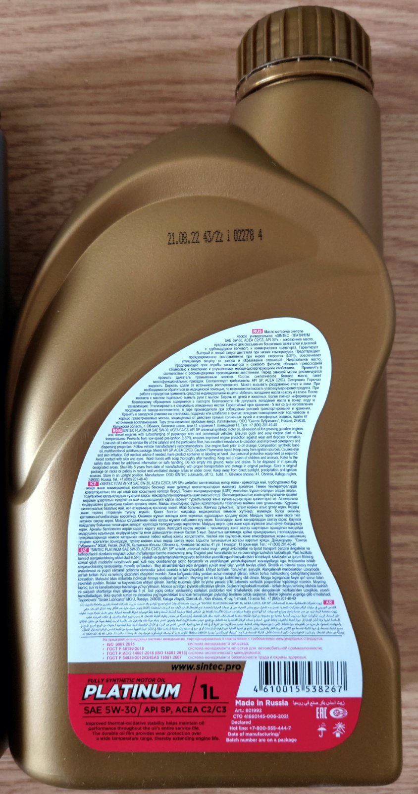

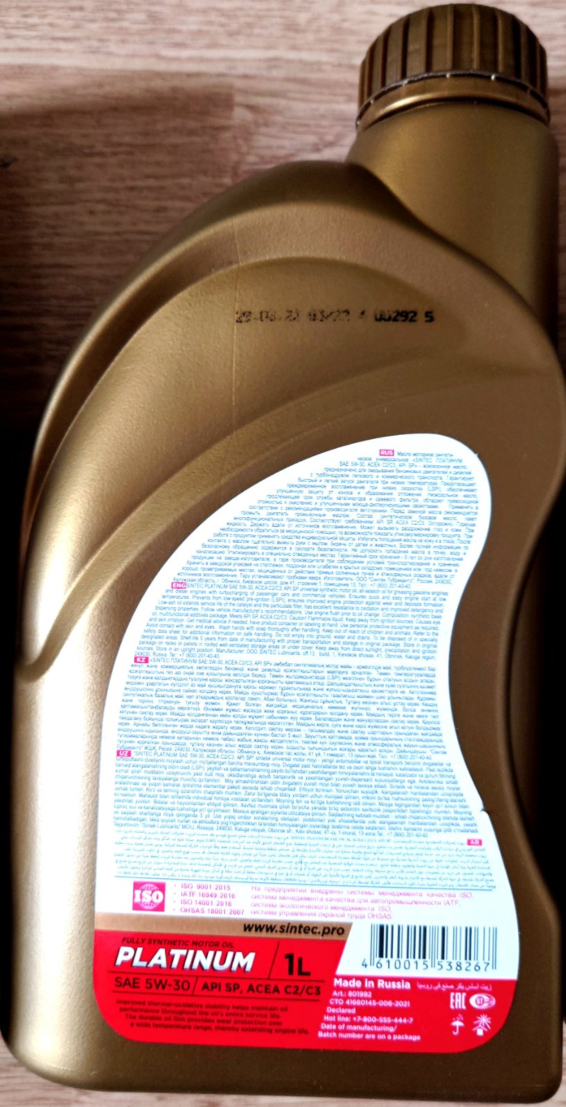

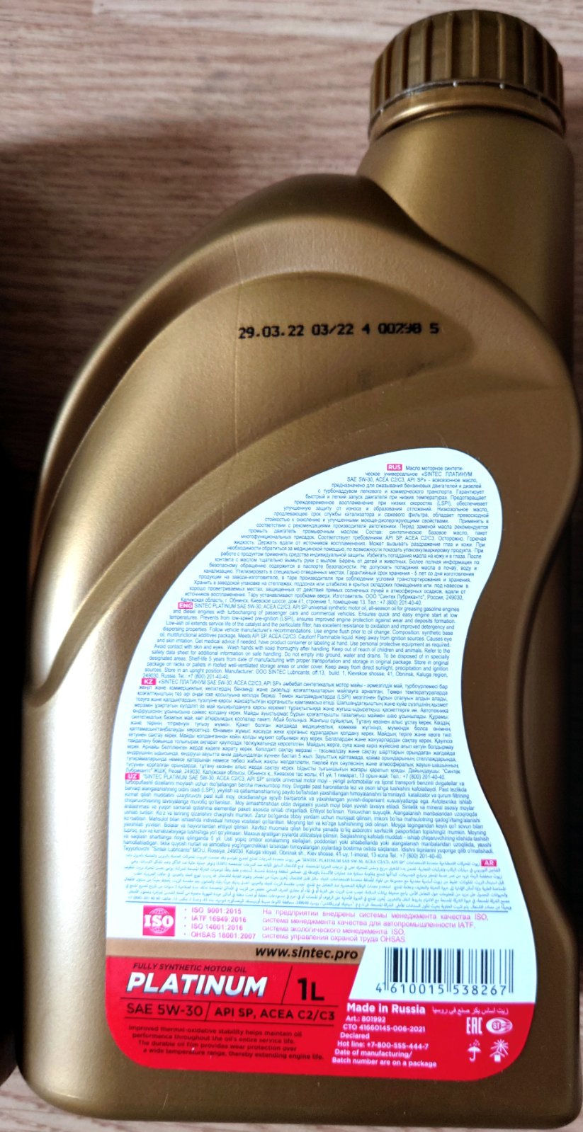

16 сентября 20224 г SINTEC Group Здравствуйте! В онлайн супермаркете приобрел 6 литровых банок масла Sintec Platinum 5W-30 ACEA C2/C3 1L. Четыре банки - дата производства 29.03.22 Остальные две - 21.08.22 1. Скажите, пожалуйста, исходя из номеров партий - всё ли масло оригинал? Очень удивил большой разброс в датах производства. 2. Я правильно понимаю, что 29.03.22 - еще прежний пакет присадок, а 21.08.22 уже новый аналогичный по качеству. Или они все на новых присадках. Я понимаю, что смешивать масло допустимо одной вязкости и класса, но на разных присадках. Тем не менее полезно знать что конкретно заливаешь.
