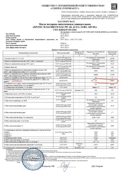

Вопрос к представителю компании Синтек по поводу Sintec Platinum 5W30 ACEA A5/B5, партия 12/22 от 29.07.2022 - купил я ваше масло, в профильной теме Ойлклуба посмотрел паспорт качества на свою канистру, и вижу что один из ключевых параметров -  HTHS -  "высокотемпературная вязкость при высокой скорости сдвига"- грубо нарушен, по стандарту ACEA A5/B5 должно быть от 2.9 до 3.5 а вашем продукте мы видим 3,810 !!! Ну это никак не энергосберегающее А5, это А3. Явное несоответствие параметров продукта заявленным характеристикам. Купил ваше масло т.к. паспорта предыдущих серий были в полном соответствии спецификациям А5/B5. И вот такой неприятный сюрприз. Переход на присадки от  Xinxiang Richful  так повлиял на характеристики масла? И что теперь прикажете делать, каждая партия (теперь) будет с такими разбросами по параметрам?

8 часов назад, filantrop сказал:
партия 12/22 от 29.07.2022 ......... и вижу что один из ключевых параметров -  HTHS -  ............ вашем продукте мы видим 3,810
SINTEC Group такое же возможно только если ACEA A5/B5-12, а не ACEA A5/B5-16 (как заявлено в ТДС и на оф. сайте)

Кв100 10,17 вы бы залили, покатались, прикинули на сколько бы увеличился или нет расход. По поводу аштихаэс, как сказал бы Серёга Глухарёв: много не мало :D
