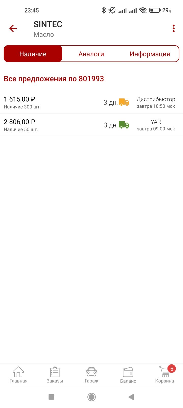

Подскажите, нынче на автодоке направление Дистрибьютор со странной статистикой начал продавать С2/С3 по вкусной цене. Это проверенный продавец? Нынче страшно, не удивлюсь что могут и синтек подделывать.

прямой представитель, брал канистру пару недель назад за 1400р, сейчас интересней подделывать мобил-шмобил за 8к рублей за канистру
Johnny.RO Добрый день!
Просьба отправить ссылку на продукт, чтобы мы могли проверить официальный ли это представитель бренда.

https://www.autodoc.ru/price/7303/801993
