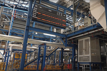

А вы как хотели, чтобы дома вам масло кто-то смешал?
Оно как думаете, чтобы завод построить и контролировать это все (изучать, проверять)
33.thumb.gif.ec9289d667b53759750d23a222c85c09.gif11.thumb.gif.0054f4cf7320c4186b83246963b8c633.gif22.thumb.gif.bea7590dfee3f1794ff0cce9169e68f0.gif
это как - дома миксер поставил и все? И масло?
Корпорация не нужна приличная ?
А еще - чтобы ваши любимые автомобили делать (и масла, кстати) - надо ведь всяких специалистов по реологии нанять. А зарплату они хотят очень не маленькую. В XOM зарплаты специалистов по реологии начинаются от 240 000 в год. (не в гривнах)
