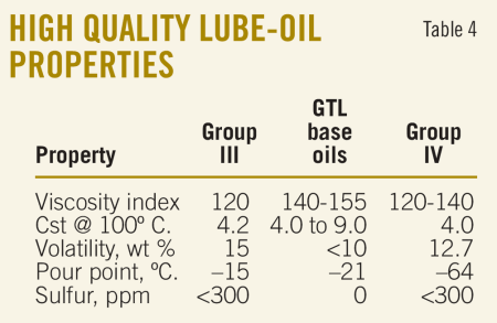

Вадим_69 8 127 Опубликовано: 23 сентября 2013 Поделиться Опубликовано: 23 сентября 2013 А какие у ШЕЛЛа масла на ГТЛ? Pennzoil Ultra 5w20 5w30 10w30 0 Цитата Ссылка на сообщение Поделиться на других сайтах

Вадим_69 8 127 Опубликовано: 23 сентября 2013 Поделиться Опубликовано: 23 сентября 2013 ========================= Мне кажется истерия с GTL переувеличена - из газа получают не PAO, а практически тот же самый гидрокряк, так как по данным приведенным выше GTL практически один в один гидрокряк Ну так сам Шелл и говорит, что гр. III+ (почитайте ответы представителей Pennzoil на вопросы с бобойла - у нас есть в теме пеннзойла) GTL практически один в один гидрокряк - да чуть получше Ну не совсем чуть Все-таки такие CCS и NOACK просто НЕДОСТИЖИМЫ на гидрокрекинге Я бы сказал "почти PAO" 0 Цитата Ссылка на сообщение Поделиться на других сайтах
