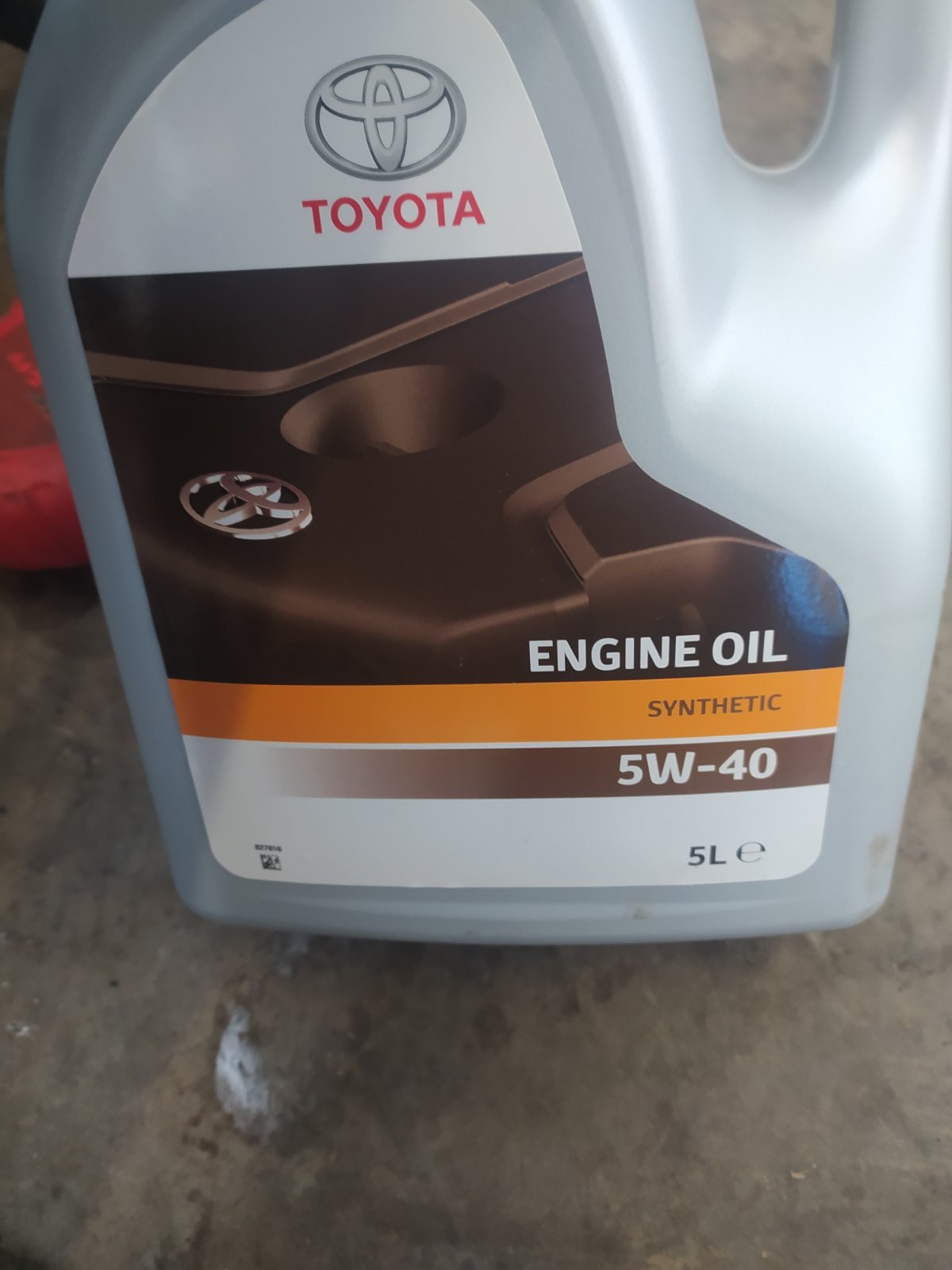

Общий пробег 134 000 км. Интервал замены масла в двс. 8000-9000 км. Причина снятия поддона-ревизия состояния маслянного насоса, постоянно горит "давление масла" на прогретом двигателе. Масло "оригинал" всегда. Регион обитания машины г. Самара, обычная городская эксплуатация.
К вопросу "о всеядности тойотовских движков" и применения густых А3/В4 там где это вообще не нужно.
Печальное зрелище...:Cherna-facepalm:
Думаю на подделку нарвались......
Гоняют на контрафактах, но виновата Тойота
Тут дело не в А3, а в затянутых интервалах и большом риске подделки Тойотовского масла. Ничего плохого А3 этим моторам не сделает.Если оно соответствует тому, что на этикетке написано, и меняется через 6000-7500 край. Если же по факту в канистре было что-то типа 15W-40 SF, или вообще М10Г2К, то зимние запуски дали о себе знать.
...хотелось лить 5/40- да на здоровье, но неужто нельзя было Лукойл или ЗИК купить?

Состояние мотора, какбэ, намекает, что интервалы тю-тю, великоваты. Тупо исчерпывался ресурс масла, и оно начинало превращаться в шлам.
Если попадались подделки, то только сопутствовали.
Тойоту винить не в чем.
Про бессмысленность  применения густых масел, там, где это НЕ нужно - радует. Но опять возникают вопросы))

тут два пути
1) какое то масло из оригинала было подделкой, оно наделало отложений и забило все.
2) Слишком длинные интервалы смены. 5W-40 от ExxonMobil вряд ли начудит даже при затянутых интервалах, но вообще длинные интервалы смены на маслах раздутых загустителем до 5W-40 это хуже чем на 5W-30 и тем более 5W-20. И тут может крыться проблема. Сам я мобилу и его загустителям верю, поэтому больше склоняюсь к пункту 1).

Когда с горящей  "масленкой" приезжает машина и владелец по настоящему хочет найти и устранить проблему, то мы не снимаем КК-ибо зачем телодвижения от которых нет смысла? Гораздо продуктивнее снять поддон картера и достать для осмотра то что можно достать: некоторые вкладыши, маслянный насос, маслоприемник и т.д.
Маслянный насос в данном конкретном взятом случае в более-менее приличном состоянии (выработка не большая), и да, основная причина "масленки" опять же конкретно в этом случае это забитый маслоприемник ну и как следствие износ вкладышей и под вопросом состояние ШПГ (промеры не делали, владелец ситуацию понял, думает какой именно ремонт он будет делать: для себя или на продажу).

12 часов назад, Dimitreska190388 сказал:
Опять же со слов владельца: расходники всегда покупаются в сервисном центре "тойота", а работа в сторонних сервисах, потому что дешевле.
