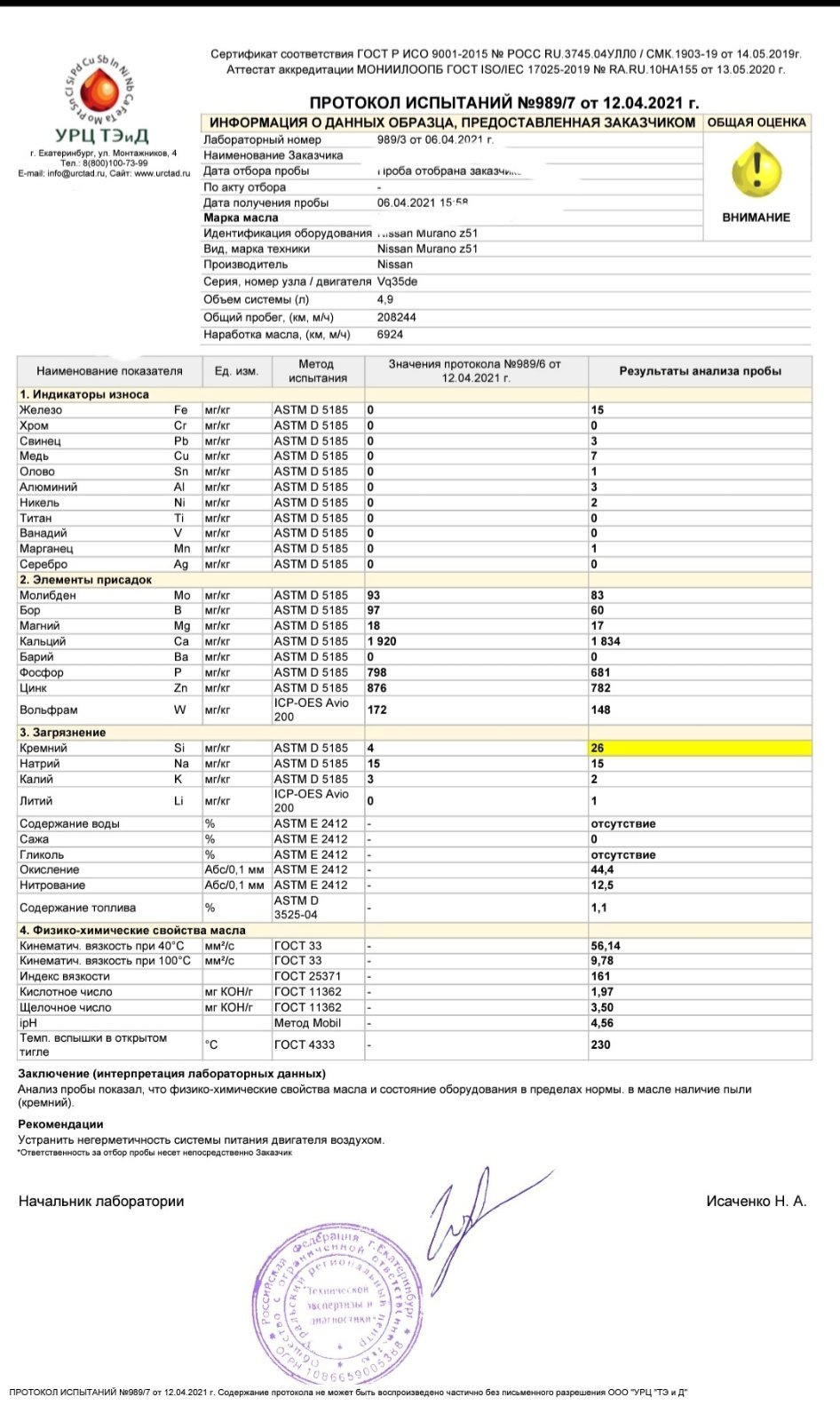

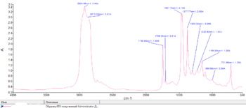

No name 0W-30 отработка на Nissan Murano после 6924км
30 минут назад, Dumus сказал:
AK308 ПАО + 5-10% эстеров.
veev2 это FES SAE 0W-30?
52 минуты назад, AK308 сказал:
По ИК спектру может кто-нибудь прокомментировать?
±5% будет, ПАО почти полностью(см. спектр свежего), но не полностью.
55 минут назад, AK308 сказал:
Похоже у меня в моторе плещется сейчас тоже самое Noname.
Как субъективные очучения?

28.04.2021 в 16:02, veev2 сказал:
В MSDS такое содержание веществ
