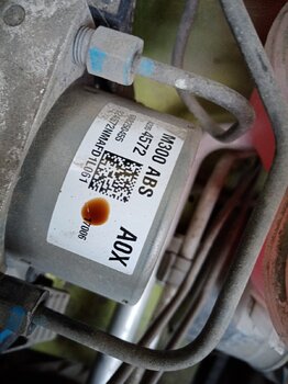

Здравствуйте, вот и я выполнил условия акции. Автомобиль Ravon R2 / TCL ZERO LINE 0W-16 API SN GF-5, срок эксплуатации 10 месяцев, пробег на масле почти 7600км,м/ч почти212, средняя скорость 35,9км,средний расход 6,9л.на 100км,остаточный ресурс масла 40% по показаниям ботр. Компа. Масло эксплуатировалось во все времена года от+35 до - 27 холоднее нынче небыло:sarcastic:, стоял автозапуск на - 18,с весны по осень была в основном трасса, далее не большие поездки по не большому городу, раз в неделю я брал авто выгулять до работы и обратно(утром пробари, вечером норм) иногда по трассе до тёщи и взад (туда обратно 200-250км) Хочу отметить очень тихую работу двигателя на этом масле(на прогретом практически не слышно работу мотора:good2:), залил бы я себе ещё раз такое масло, да с превеликим удовольствием, есть какие то замечания по маслу Нет, по этому масло к эксплуатации РЕКОМЕНДУЮ, ну а как отработало покажет анализ отработки, хотя думаю шо там фсе нормалды, ниже прикладываю фото, шоб не быть голословным, организаторам акации респект и уважуха, тов. Ждунидзе судя по цвету масла, оно исче не умерло, могу слить хоть сейчас, могу покатать ещё, на ваше усмотрение, жду ваше решение:drinks:
IMG_20220221_093233.jpgIMG_20220221_092413.jpgIMG_20220221_092355.jpgIMG_20220221_092351.jpgIMG_20220221_092339.jpg
