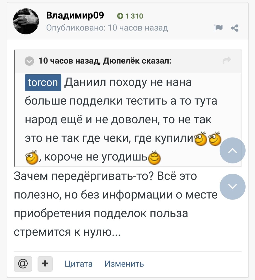

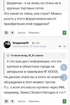

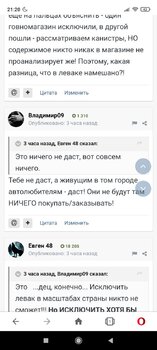

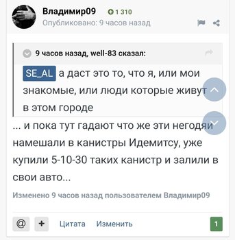

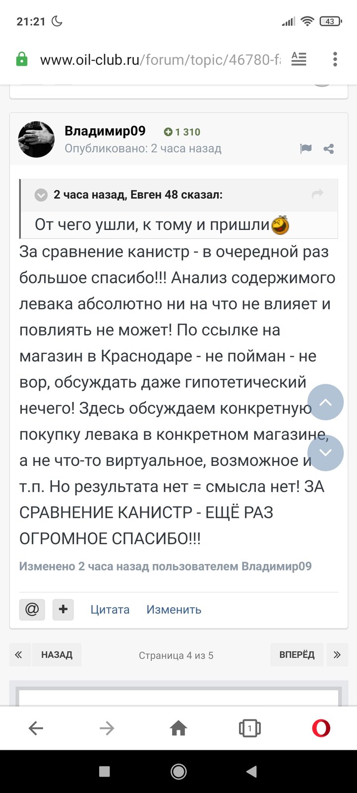

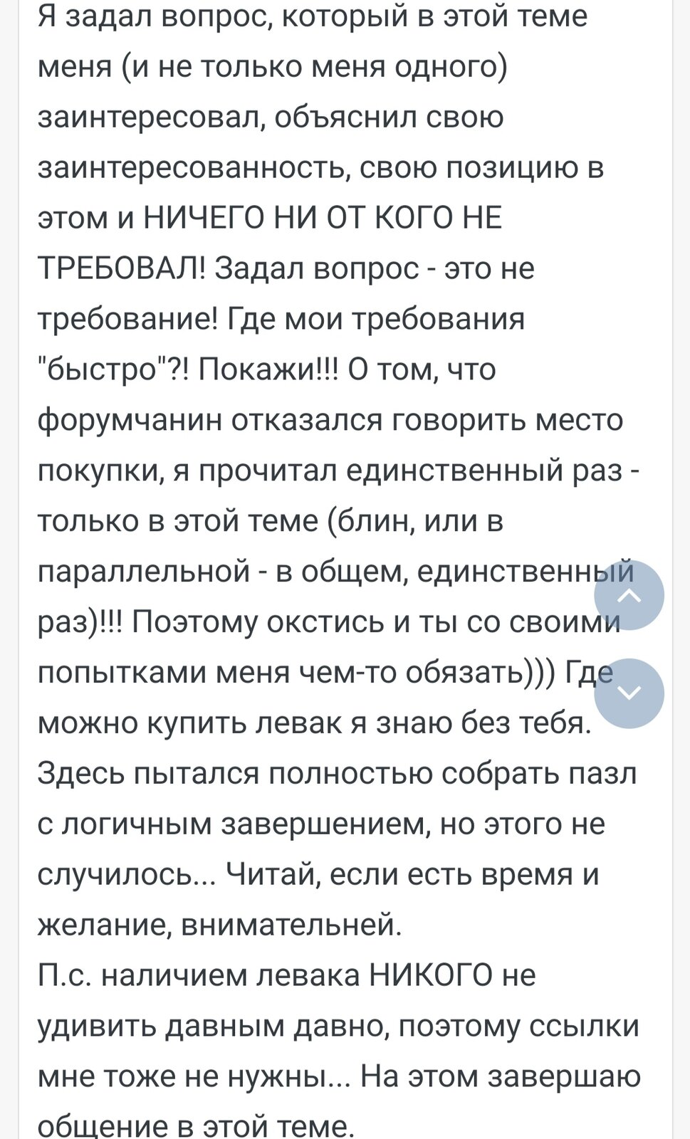

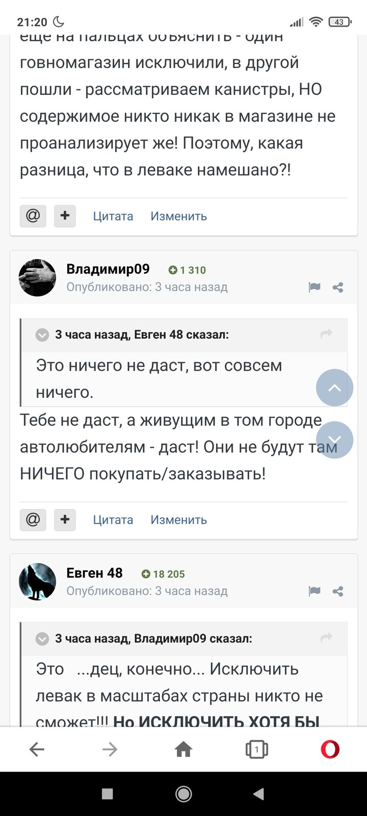

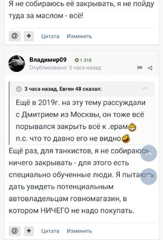

torcon сдувальшик, блин, покажи ГДЕ Я УТВЕРЖДАЛ, ЧТО БУДУ КУДА-ТО БЕГАТЬ, КОМУ-ТО ЧТО-ТО ПИСАТЬ, ЧТО БУДУ ЧТО-ТО ЗАКРЫВАТЬ И Т.П.!!! Уж попробуй не прокатить за  ...бола! Ниже собрал свои посты из двух тем по этому леваку.

Зачем? Я кому-то что-то обещал? Я что-то кому-то должен? Смотрим выше фото моих постов по этой теме - думаю, там всё предельно ясно. Или повторить?
Евген 48 или ты вместо владельца ресурса покажешь где Я что-то кому-то обещал про закрытие, про беганье, про написание чего-то кому-то? Нет? Ну тогда "лежите и не  ...издите"...
