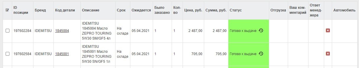

5 апреля 20215 г заказал у нас в Тольятти у партнера EMEX, на днях поеду забирать сыкотно... мучают сомнения, мож надо было хондовское брать как по старинке
5 апреля 20215 г 15 минут назад, k2000 сказал: заказал у нас в Тольятти у партнера EMEX, на днях поеду забирать сыкотно... мучают сомнения, мож надо было хондовское брать как по старинке "обнюхай" канистру со всех сторон, признаки ты уже знаешь, по факту будет ясно.
5 апреля 20215 г 37 минут назад, k2000 сказал: заказал у нас в Тольятти у партнера EMEX, на днях поеду забирать сыкотно... мучают сомнения, мож надо было хондовское брать как по старинке Зачем брать в эмексе, если есть автодок, который на сайте идемицу обозначен, как партнерский розничный магазин? Тем более в автодоке можно выбрать направление дистрибьютор. Или в край брать в проверенных магазинах, рекомендую магазин Компас в Автомире на Офицерской 12в
5 апреля 20215 г 45 минут назад, k2000 сказал: мож надо было хондовское брать Скрытый текст Ты ролик смотрел?
5 апреля 20215 г 43 minutes ago, Евген 48 said: Ты ролик смотрел? ролик смотрел - а вдруг поддельщики "не спят" ))
5 апреля 20215 г 1 hour ago, Skif_tlt said: Зачем брать в эмексе, если есть автодок, который на сайте идемицу обозначен, как партнерский розничный магазин? Тем более в автодоке можно выбрать направление дистрибьютор. Или в край брать в проверенных магазинах, рекомендую магазин Компас в Автомире на Офицерской 12в Skif_tlt Эмекс тоже указан в списке... )) перезаказал на автодоке - на 300р дешевле вышел весь список по сравнению с эмексом спасибо! Изменено 5 апреля 20215 г пользователем k2000
