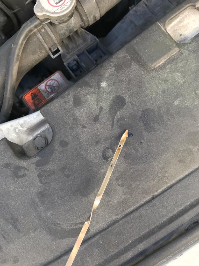

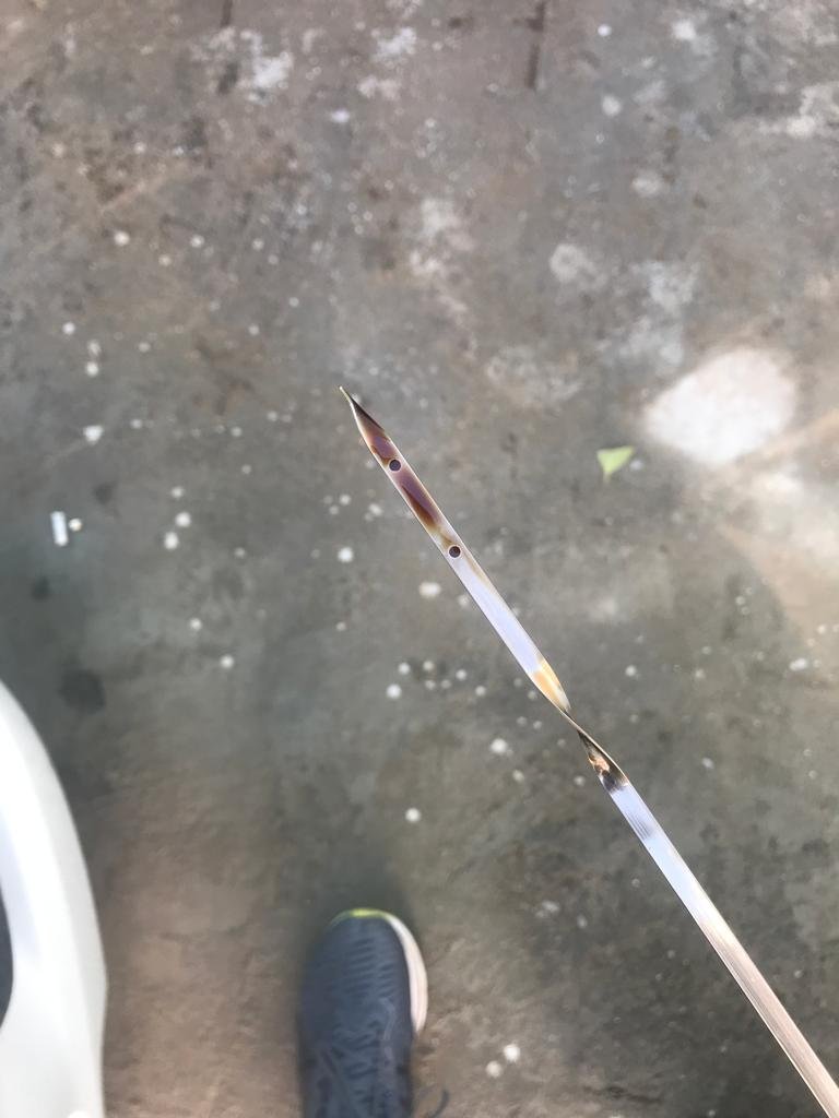

On 1/21/2022 at 1:29 PM, ThetaN said:
В моём понимании быстрое потемнение свидетельствует о наличии HC (пусть специалисты поправят, если неправ). На фото ниже данное масло при пробеге 2631 км (залито 23 декабря 2021 г.). Подобного потемнения у Liqui Moly Synthoil High Tech 5w-40 при подобном пробеге не было. Такой цвет появлялся после 5 тыс. с учётом зимних прогревов машины.
Фото сделано через 15-20 минут после остановки двигателя.
7 minutes ago, oil_service38 said:
ThetaN пробег на масле?
2888 км
Изменено пользователем ThetaN
1 минуту назад, ThetaN сказал:
4888 км
так цвет масла вполне себе живой и можно катать и катать. не так ли?
