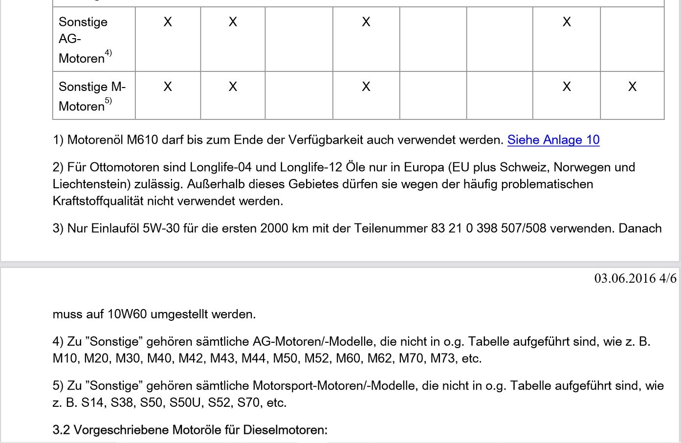

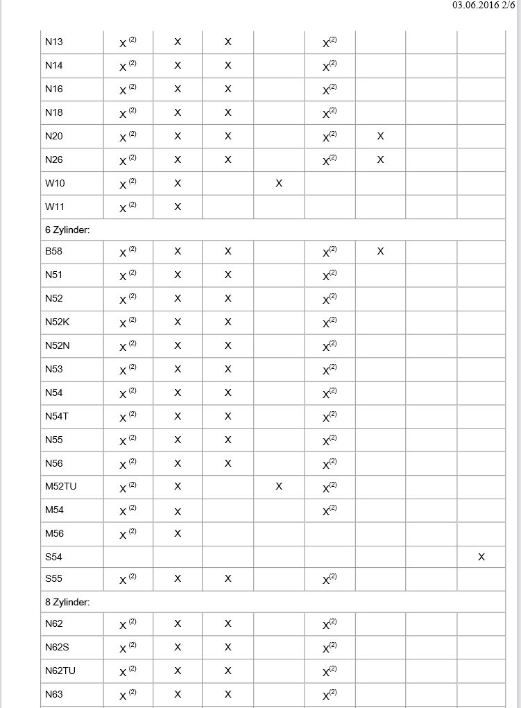

Уже несколько раз в теме обсуждалось , что производитель за пределами Европы (если на авто нет GPF) настоятельно рекомендует лить BMW LL-01 и BMW LL-01FE.
Так в руководстве же написано ll4 для бензина. Русским буквами, следовательно для России.
8 минут назад, Takawi сказал:
Думаю что руководство с немецкого (мануал) тупо переводили школьники, которые не в курсе что рекомендации для бензиновых двигателей BMW внутри стран ЕС (Европейского Союза) и всего остального мира отличаются.

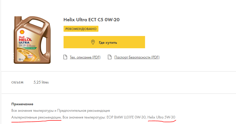

Может это тогда залить?
Shell HELIX ULTRA 5W-30? Даже сам сайт шел его рекомендует.

таблица рекомендованных допусков от BMW, сноска 2 говорит о том что эти масла для топлива качества европейских стран
Для собственного спокойствия можете купить и залить , тоже хорошее масло.

Понял, спасибо. Заказал в общем масло Shell HELIX ULTRA 5W-30 A3/B4. Как раз сейчас по акции идёт оно. Заказал 8 литров, надо 6 конечно, ну так выгоднее получается:) Отдельно литрушка около 900 руб стоит, если брать на автодок через склад дистрибьютора.
А вообще сайт шелл рекомендует 0в20, но и вышеупомянутое 5в30 тоже подходит:)
