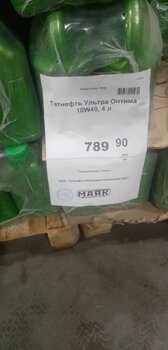

IMG_20210119_142342.thumb.jpg.d1d74d69bb06a2282dd80a63ffdb2607.jpgIMG_20210119_142328.thumb.jpg.3e7dc428ce4f8b296dd1093c3f49d4aa.jpgIMG_20210119_142313.thumb.jpg.7f036e5d355b3c1d7c1028d0a5e0f0cb.jpgIMG_20210119_142243.thumb.jpg.2402fda5a55d50bd7db4122843a504b3.jpgДа много че можно попробовать вот татнефть 2017г распродают. Но подожду если скинут цену до 500р возьму пару баночек -))
