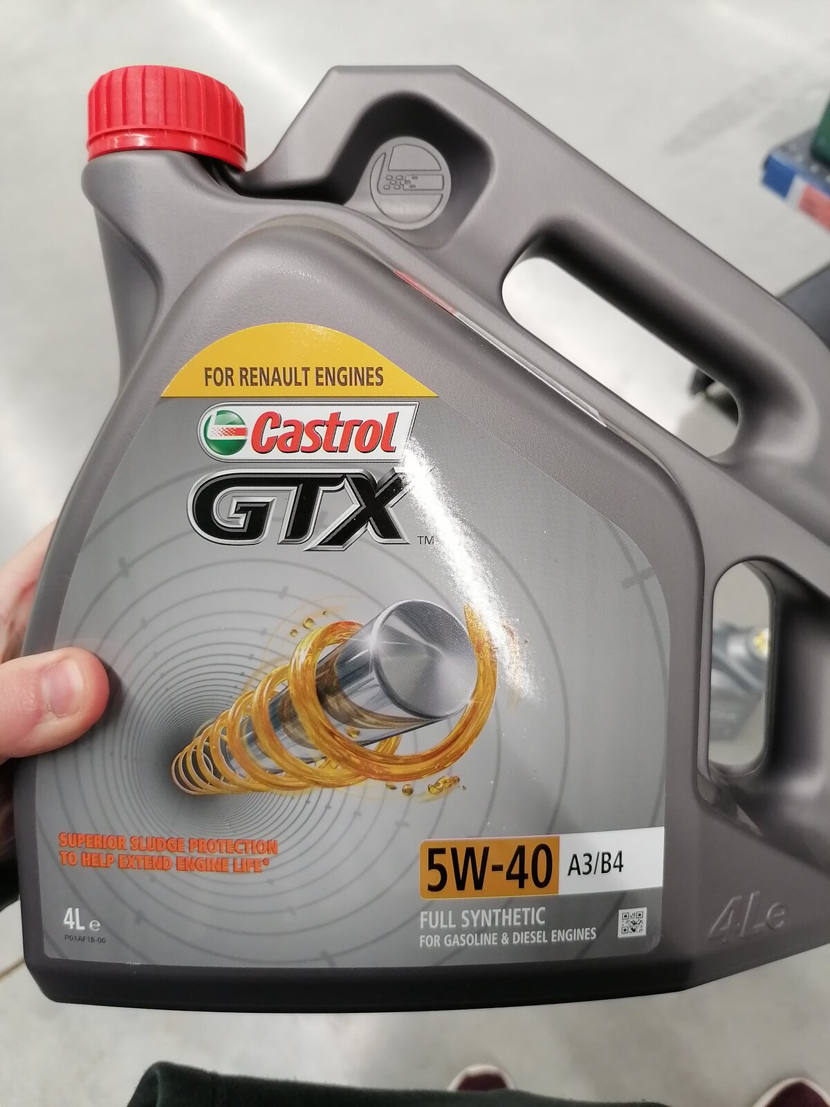

Собственно вот что вышло:
Shell самое густое.
Castrol GTX самое жидкое,дешевое и recomended))
Что лучше для фазорегулятора?
Изменено пользователем Bender88

Ну вобщем как всегда кинулся искать, а всё что было в наличии разобрали :unknw:
Очень хотел взять Texaco, но ждать от 7 дней! Не хочу вальвик в гуталин выкатать.
Взял это чудо, 2000р вышло.
Вязкость при 100С из MSDS 13.8
+30-40% GTL в составе.
Сделано в Финляндии.
Масло от 16.11.2020
Канистра тоже ноябрь.
MSDS обновлён 17.11.2020 вот так совпадение)
Вобщем будем пробывать, по цене однозначно выгоднее Valvoline.
Поехал заливать)
