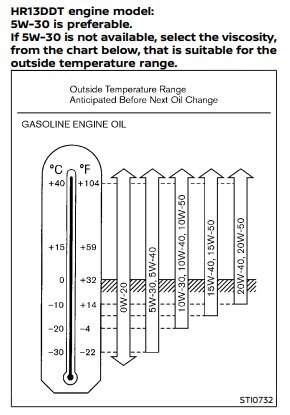

Mobil1 ESP LV 0W-30 норм будет?
Из таиландского манула для X-trail T32 с этим же двигателем. То есть полнозольники не катят.
