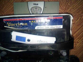

Это американ 100А/ч, вес 18,5 кг.,  сдохнувший на 2-ой зиме на Чароки у друга.
АКБ новые надо взвешивать, а не говно убитое .
