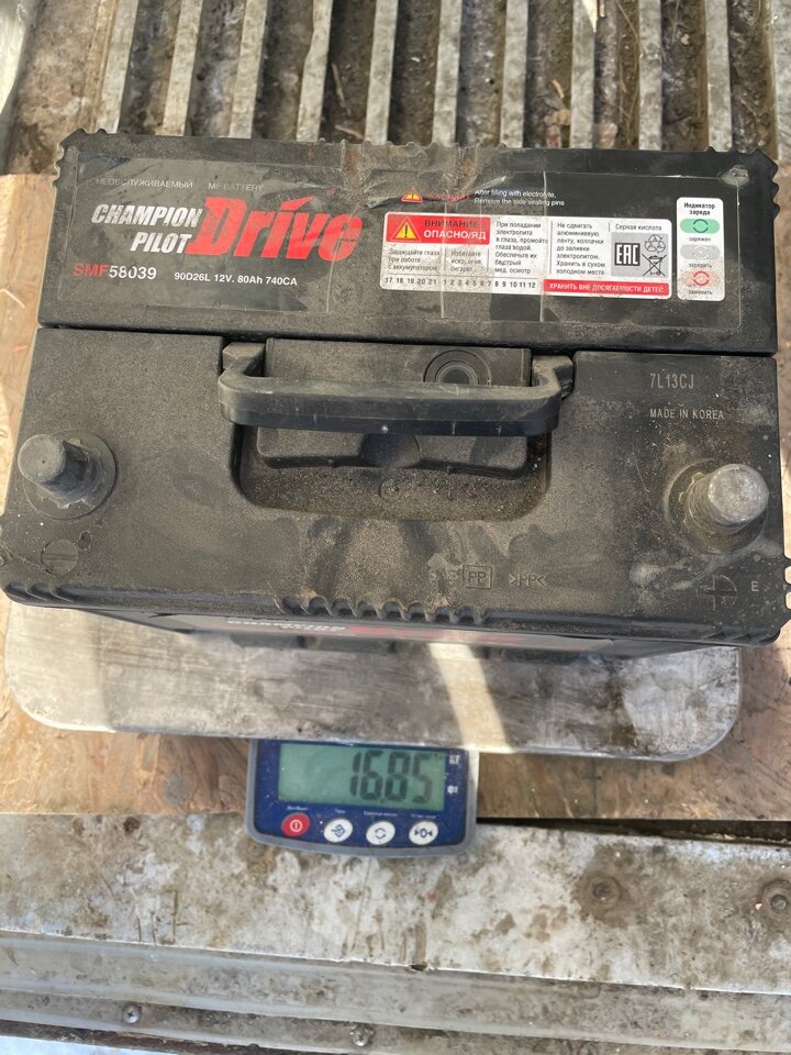

Возникла идея как то собрать в одну тему корпуса , амперы , производителей и веса батарей .
А то попался тут на глаза один распространенный  производитель , который выдал аж целых 16,8 кг при заявленных 80 ач .
Там и так давно было известно , что производитель лукавит мягко говоря , но это перебор облегчать батарею почти на 20% .

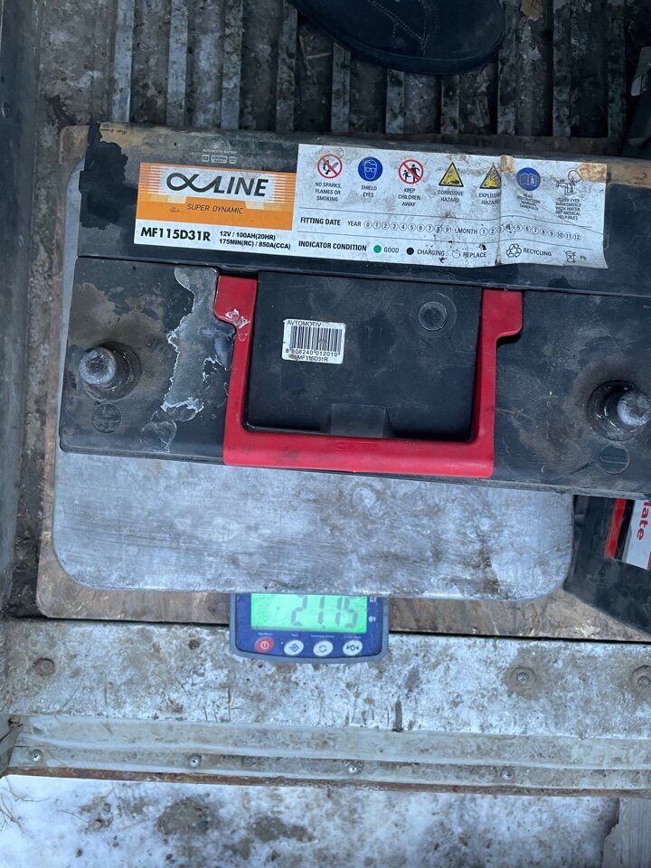

АКБ представленные в теме:
1. Champion Pilot Drive SMF 58039 90D26L 12V 80Ah 740CA – 16.85кг
2. Solite 85D26L 12V 80Ah 630CA – 17.40кг
3. ATLAS MF55B24L – 11.20кг
4. Speed Mate 55D23R 12V 60Ah 490 CA – 15.20кг
5. Alfa Line MF115D31R 12V 100Ah 850CA – 21.15кг
6. Panasonic  55B24L 12V 45Ah – 11.95кг
7. ACDelco  S85D23L 12V 70Ah 620CA – 15.30кг
8. XTreme Classic 12V 60Ah 550CA – 14.35кг

Вот он , поправился правда на 50 грамм.

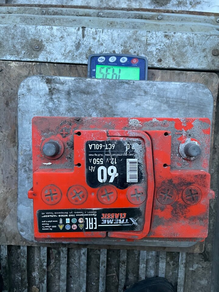

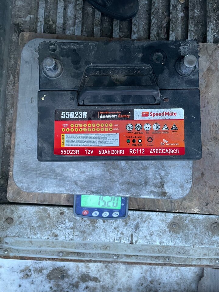

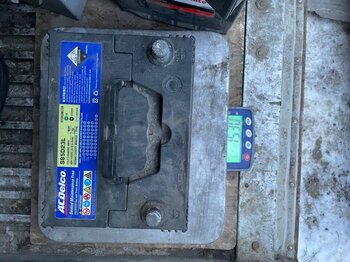

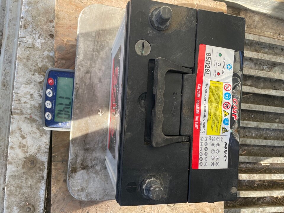

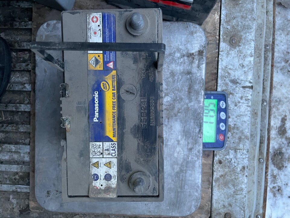

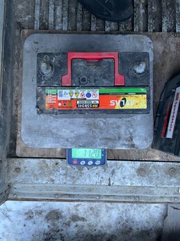

Что- то нафотографировал сегодня
image-22-12-20-03-43-7.thumb.jpeg.b21d02c0cc06900c1fa3846d94bcc485.jpeg,image-22-12-20-03-43-4.thumb.jpeg.bda3f5b700ac22242d2efa6f678d06de.jpeg,image-22-12-20-03-43-5.thumb.jpeg.3cb559f302bff2642b55f60baa034e8e.jpeg,image-22-12-20-03-43-2.thumb.jpeg.5a1182cbedcfee656098de9de94b82a1.jpeg,image-22-12-20-03-43-1.thumb.jpeg.cf8b907c8000ce6b916ef8353bb2982c.jpeg,image-22-12-20-03-43.thumb.jpeg.4f5f42bc70e1e3ceda4187497ca6cc57.jpeg

Ligir старайся располагать фотографии, что бы показания весов и этикетка были с горизонтальными надписями и вверх "головой". Хотя затея систематизировать  массу и заявленную емкость по разным изготовителям вряд ли принесет существенную пользу.
Уже понял ,что некоторые фотографии я делаю "голова-ноги" :crazy: Исправимся.
Фото же пока по настроению буду скидывать , систематизировать времени нет . Но , наш модератор пообещал подключиться , а в таком случае я не заброшу тему  и буду помогать и со сбором информации и с таблицами и т.д.
