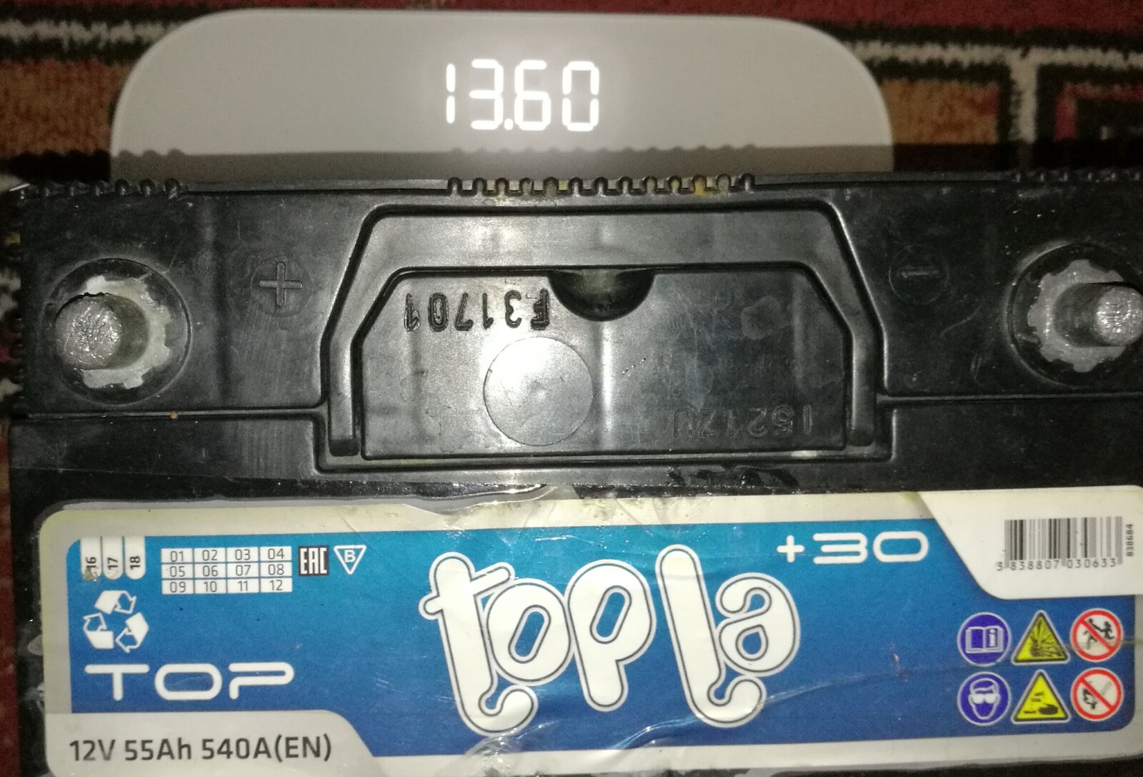

Вес топла топ азия 75ач 740А и 55ач 540А
Завешивал в соответсвующей теме
