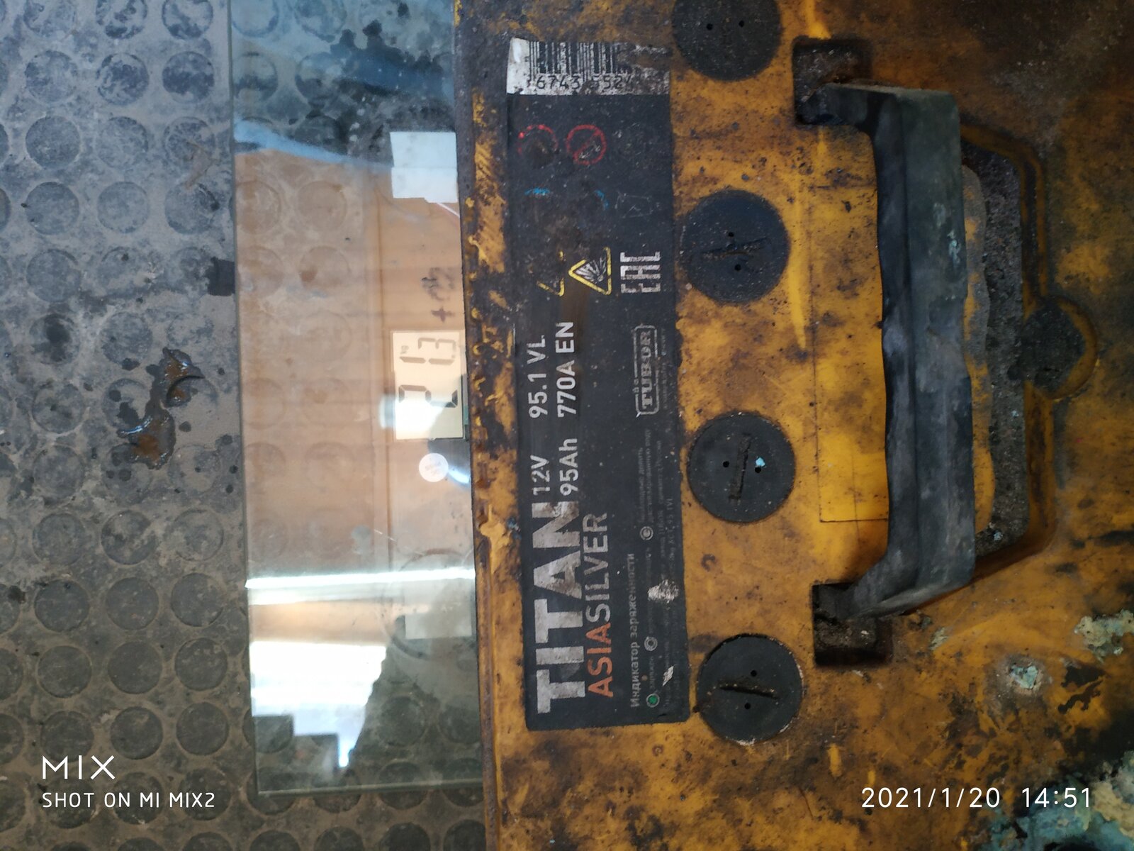

Не взвешиваю бу-шки, но поступлюсь принципами ради истины)
Вот Титан Азия 95, как то совсем не так с весом у вас)
Или все же весы врут? Мои занижают на 0,2кг, сравнивал с почтовыми.

8 минут назад, krufel сказал:
тоже не получилось сегодня  Титана на весы поставить , просто 17,9 это очень мало , даже если предположить ,что батарея пустая .
Но мы же видим цифры :scratch_one-s_head:

Форма корпуса одинакова - типоразмер D31, в нем делают 90,95,100,105, изредка самые "фейковые" 110.
Ваша 100-ка должна быть априори тяжелее моей 95-ки, бренд один.
